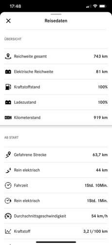

Hallo HuginMugin,
ich habe zwei Fotos gemacht und gepostet.
Von den 919km, die ich bisher sehr zufrieden zurückgelegt habe, waren rund 700km Autobahn mit durchschnittlich 140km/h und der Rest Landstraße/Stadtverkehr. Höchstgeschwindigkeit ist 197km/h nach Anzeige.
Ich fahre meistens im Comfortmodus. Zusätzlich habe ich “Stadtverkehr elektrisch” angeklickt. Der Wagen steht unterm Carport und ich heize meistens vor. Sitzheizung eigentlich fast immer anfangs an. Meistens auf allen vier Plätzen.

Danke für euer Feedback. Mega lieb. Ich habe den Wagen erst seit ein paar Tagen. Eventuell muss dann tatsächlich noch die Batterie angelehnt werden!? Ich beobachte es mal die nächsten Tage. Ich bin bisher anfangs dann immer auch electric gefahren, dachte aber auch, das der rein elektrische Wert bei ca. 100km liegt. Bin gespannt 🙂
