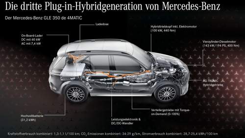

Das Hybrid-Konzept von Mercedes ist aus meiner Sicht perfekt und passt auch gut zum aktuellen Zeitgeist. Elektro und Benzin-/Diesel-Motor können entweder einzeln oder kombiniert als Antrieb eingesetzt werden, je nachdem, wie es die Situation erfordert oder welchen Fahrmodus du gewählt hast.
Die Anordnung Verbrenner -> Elektromotor -> Getriebe -> Allradantrieb ist absolut genial und harmoniert super. Das Schaubild (Quelle: Mercedes) im Anhang zeigt die einzelnen Komponenten.
Auch im reinen Elektroantrieb (Fahrmodus "EL"😉, der ja zumeist für Kurzstrecken eingesetzt wird - und die finden i.d.R nicht auf der Autobahn statt - ist vollkommen ausreichend. In der Stadt sowieso, da gibt es keine Einschränkungen.
Zu deiner Frage eingangs, worauf du achten sollst würde ich dir folgendes empfehlen:
- Gebrauchtwagengarantie von Mercedes ist auf jeden Fall sinnvoll (und das unabhängig vom Hybrid)
- Akustikkomfortpaket (PAF) finde ich ein Must-Have
- Airmatic (489) sollte auch sein
- KDM "Schaltbares Motorenlager" wurde anfang des Jahres bei mir durchgeführt. Dieses hochmoderne Motorlager gibt es nur im Hybrid und sorgt dafür, dass das Zuschalten des Verbrenners unbemerkt stattfindet. Seit der KDM ist das bei mir noch besser geworden und das Anspringen/Zuschalten des Verbrenners ist nicht wirklich wahrzunehmen und wird insbesondere auch nicht auf die Karosserie übertragen.
- wenn das Fahrzeug bei Mercedes scheckheftgepflegt ist, wurden vermutlich alle Updates und KDM durchgeführt. Das solltest du dir aber zur Sicherheit bestätigen lassen.
- achte auch darauf, dass du kein "verbasteltes" Fahrzeug kaufst. Es gibt hier immer wieder Meldungen über seltsame Zubehör-Einbauten. Dabei können Fehler und Probleme entstehen, die in der Fachwerkstatt nur schwierig bis unmöglich gefunden werden können.
Ich muss sagen, was die Ingenieure von Mercedes mit dem GLE gezaubert haben ist vom Antriebskonzept her absolute Referenzklasse. Das Interieur ist Geschmackssache, kommt halt sehr erhaben daher und ist meiner Meinung nach zeitlos, also auch in vielen Jahren noch gut anzusehen. Das Infotainment, also das MBUX als NTG6 ist grandios gut. Stelle den Modus des Instrumenten-Display auf "Progressive", damit hast du ein mega modernes Cockpit. Um alle Funktionen des MBUX zu beherrschen, wirst du einige Zeit benötigen. Am besten überzeugst du dich bei einer Probefahrt selbst, wähle dabei auch mal die unterschiedlichen Fahrmodis. Der Standard ist zumeist Komfort "C".
Schaubild GLE 35de Hybrid Konzept
