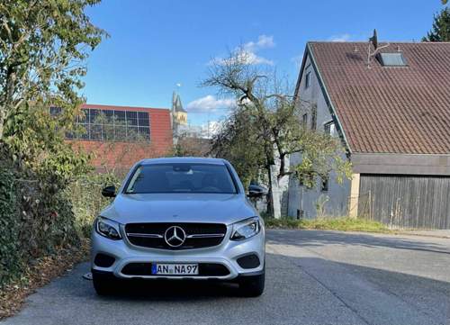

Themenstarteram 27. August 2020 um 21:57
Da mein ergattertes Wunschkennzeichen recht kurz ist, hatte ich mir ohne nachzudenken entsprechend kurze Schilder besorgt (46 statt 52).
Bei der Abholung hat Mercedes zwar die gute Qualität der Carbon-Optik-Schilder gelobt (https://www.kennzeichen-deutschlandweit.de), doch die Montage ist etwas blöde.
Hinten habe ich mich dazu entschieden, den Träger ganz weg zu lassen.
Für vorne sieht meine Lösung so aus: 3cm breite Träger in Schilderhöhe aus Holz (oder Plastik) mit wasserfester Carbon-Klebefolie umwickelt links und rechts neben das Schild in die Lücken geklipst. Ob das so bleibt weiß ich noch nicht. Jedenfalls hält die Lösung Regen und Waschanlage aus.

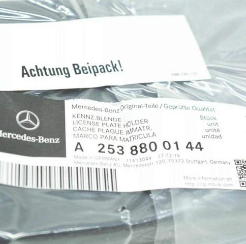

Bei der Suche findest Du die Teilenummer u.a. auf Ebay (Italien). Für den C253 als auch für den X253 müsste das die Teilenummer A2538800144 sein (ohne Gewähr).
@RE RU 44 schrieb am 11. April 2021 um 10:03:13 Uhr:
das ist die Teilenummer für den „Schweizer“ Halter. Steht auf dem Bild im Ebay Angebot.

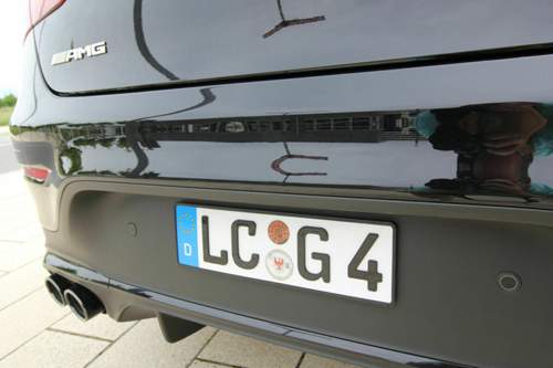

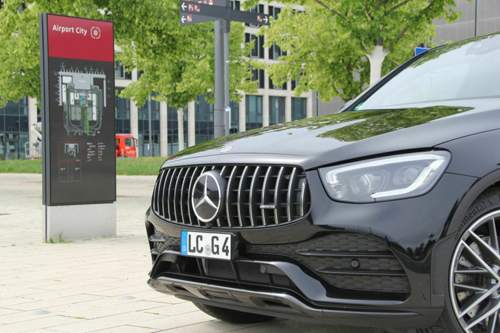

Da es für den Facelift-GLC keinen kurzen italienischen Kennzeichenhalter gibt, hat für mich die Firma Schawe (https://schawe-shop.de/) einen angefertigt und in Wagenfarbe lackiert.
Nicht ganz billig, aber die haben auch den Original-Halter gekürzt und bearbeitet.
Die 2 Löcher links und rechts in der Stoßstange wurden verschlossen und mit original Fahrzeugfolie verschlossen.
Hinten verdecken die Kennzeichen die vorhandenen Löcher. Befestigt wurden die 3D-Kennzeichen mit Klett.
Ich finde es so PERFEKT für meinen G-LC...
Eben, denn ich hatte mir ja immerhin alle bestellt zum Testen und habe das auch hier im Forum widergegeben, ich glaube selbst hier im Thread war das.
Jeder Teile-Mensch bei MB kann die im System sofort sehen und auch kurzfristig liefern...

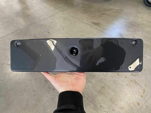

Ist es richtig das du den Original Kennzeichenhalter aus Kunstoff gekürzt und verwendet hast ?
@h26hummele schrieb am 2. Mai 2021 um 09:37:41 Uhr:
Korrekt. Weiter oben ist ein Post dazu.

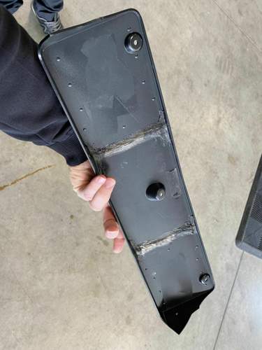

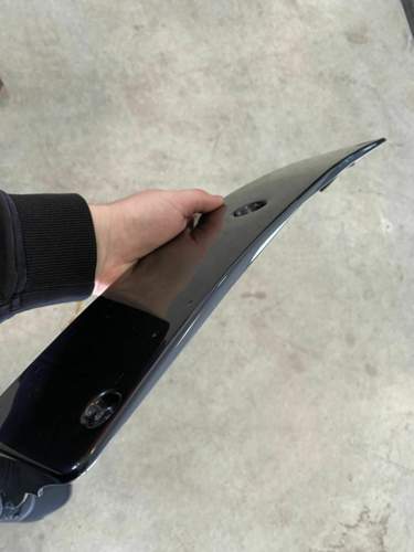

@MrMarv schrieb am 10. April 2021 um 19:34:09 Uhr:
So ich habe mir mal die Arbeit gemacht und einen Halter angefertigt.
Nachdem klar war, dass es keinen fertigen kurzen Halter für den GLC gibt, habe ich einen beim Händler gekauft. Kostenpunkt ca. 60€. Der OEM Halter hat eine Länge von 52cm und ist für den GLC 63S passend (hier gibt es einige Unterschiede je nach GLC Modell).
Dann habe ich zwei Stücke á 3cm auf beiden Seiten mit einer Handsäge ausgesägt. Anschließend habe ich das Pastik mit einem 2-Komponenten-Kleber wieder verschweißt und abgeschliffen. Jetzt wird mein Aufbereiter den Halter in Wagenfarbe lackieren (in meinem Fall Graphitgrau) und ich werde ihn dann am GLC montieren.
Liebe Grüße
Hey, schau mal meine Fotos an. Ich habe das Mittelstück gekürzt. Jeweils um ein paar Zentimeter. An der Stelle wo am wenigsten Winkel ist und das Teil gerade ist. Insgesamt waren somit 4 Schnitte nötig.
Danke für deine rasche Rückmeldung.
Das heißt letztendlich ist es egal wo ich die zwei Stücke rausschneide, Hauptsache es sind dann 2 mal 3cm Stücke.
Und wenn ich kürzere Kennzeichen nehmen wollen würde? Geht das auch oder würde man dann Löcher sehen?
@MrMarv schrieb am 4. März 2023 um 14:23:27 Uhr:
Also wenn ich den Halter kürzer wie 46cm machen wollen würde….:)
