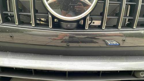

Da mein ergattertes Wunschkennzeichen recht kurz ist, hatte ich mir ohne nachzudenken entsprechend kurze Schilder besorgt (46 statt 52).
Bei der Abholung hat Mercedes zwar die gute Qualität der Carbon-Optik-Schilder gelobt (https://www.kennzeichen-deutschlandweit.de), doch die Montage ist etwas blöde.
Hinten habe ich mich dazu entschieden, den Träger ganz weg zu lassen.
Für vorne sieht meine Lösung so aus: 3cm breite Träger in Schilderhöhe aus Holz (oder Plastik) mit wasserfester Carbon-Klebefolie umwickelt links und rechts neben das Schild in die Lücken geklipst. Ob das so bleibt weiß ich noch nicht. Jedenfalls hält die Lösung Regen und Waschanlage aus.

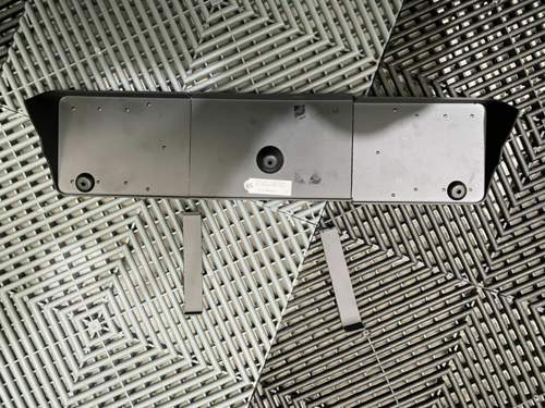

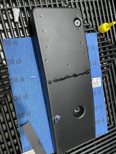

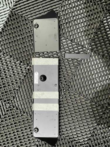

So ich habe mir mal die Arbeit gemacht und einen Halter angefertigt.
Nachdem klar war, dass es keinen fertigen kurzen Halter für den GLC gibt, habe ich einen beim Händler gekauft. Kostenpunkt ca. 60€. Der OEM Halter hat eine Länge von 52cm und ist für den GLC 63S passend (hier gibt es einige Unterschiede je nach GLC Modell).
Dann habe ich zwei Stücke á 3cm auf beiden Seiten mit einer Handsäge ausgesägt. Anschließend habe ich das Pastik mit einem 2-Komponenten-Kleber wieder verschweißt und abgeschliffen. Jetzt wird mein Aufbereiter den Halter in Wagenfarbe lackieren (in meinem Fall Graphitgrau) und ich werde ihn dann am GLC montieren.

Ich hatte meine 44cm erst mit Kennzeichenrahmen ohne den OEM Kennzeichenhalter angeschraubt. Durch den Winkel der Stoßstange standen die Schräg,,, dann mit 3 Kabelbinder im unteren Bereich zurück gezogen. Nicht lange erfolgreich.
Dann Kennzeichen auf OEM Halter drauf getackert, links und rechts den Halter einfach abgesägt. Fertig.
Kann man allerdings jetzt seitlich rein schauen.
Die Originalen Löcher im Stossfänger mit Karosseriepfropfen verschlossen und in Wagenfarbe lackiert
