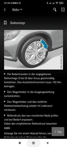

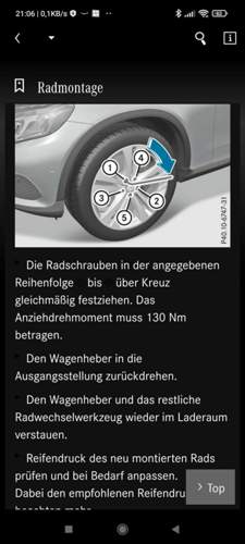

@hoellol1 schrieb am 24. November 2021 um 21:31:30 Uhr:
Einigen wir uns darauf, dass in den BA's der älteren GLC Modelle noch 130Nm steht - bei neueren BA jedoch 150Nm 😉
Richtig ist gemäss MB Arbeitsanweisung 150Nm für ALLE 253er Modelle.
Was meinst Du mit älter?
Meiner ist aus 9.2018
4 Post's über deinem mit Bildern dokumentiert 😉

@Packy-01 schrieb am 24. November 2021 um 21:40:56 Uhr:
Es bleibt dabei. Gemäss Mercedes hat der GLC 150Nm Anzugsdrehmoment für Räder.

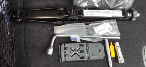

Im Reifenwechsel-Set ist ein Alu-Führungsstift zum Einschrauben in die Gewindelöcher, damit wird das Aufstecken der Reifen viel leichter. Letzteres ist für mich oft der schwierigsteTeil bei Wechseln in der Garage. So leicht sind 255er 19R Reifen nun auch wieder nicht.

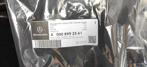

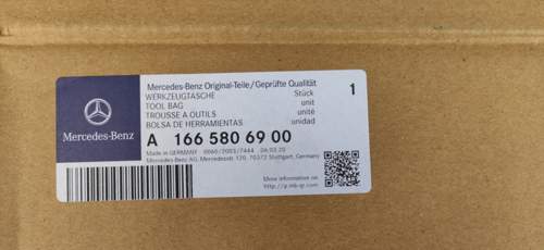

Wer das Tirefit-Set am Bord hat, hat den Führungsstift aus Alu nicht, der ist nur vorhanden in Verbindung mit einem Reserverad und Wagenheber. Es sei denn man Kauft sich den Wagenheber als Set so wie ich es gemacht habe. Dieses Set wurde von MB für meinen 350er extra bestellt.
Werkzeugtasche mit Wagenheber
Wagenheber mit Werkzeug
Werkzeugtasche als (Set)
