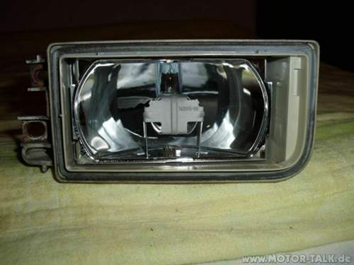

Bild 2: Nebler ohne Glas
Dsci0132
Dsci0134
Den Reflektor nur mit nem Brillenputztuch reinigen. Nimm keine Reinigungsmittel, weil die die Beschichtung beschädigen könnten.

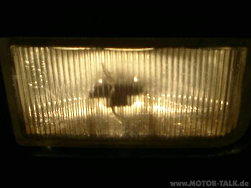

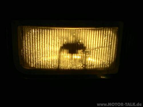

Bild 2 fertig geklebter Nebler nur hab ich jetzt die Peobs das da ganz viele kleine Steinschläge drin sind kann mir mal einer ne politur oder sowas nennen zum rauspolieren der steinschläge?
Dsci0139
Dsci0138
also wenn da Glasstücke fehlen ist nichts mit aufpolieren. Das kannst du nur machen um Teerstücke und so nen Zeug vom Glas zu bekommen.
Dazu nehme man einen guten Zeranfeldschaber und anschließen Glas/ Keramikpolitur. Das setzt eben vorraus, das keine Beschädigungen vorhanden sind, dann lieber von den Billigneblern das Glas runter und auf die Originalen kleben, den der Refklektor der Originalen ist immer noch besser wie der Billigschrott 🙂

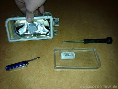

So, das ist nun das Fazit der ausgebauten, gereinigten und selbst verklebten NSW-Gläser.
Nach über 5h Fahrt bei Schnee, Salz und eingeschalteten NSW, sind nun an beiden Gläsern jeweils ein Riss zu erkennen.
Hab mir nun auch die neuen Hellas von Mauzzs Link bestellt. Einen Versuch war es wert. Nun hab ich alles durch 😁
Mhh dumme Sache, aber es gibt doch nicht über ein schönes schweizer Taschenmesser zu sagen...hab auch ein, aber nochmal geschärft...das ist jetzt Sauscharf =D
Das haben wir ja nur benutzt, um die Dichtung rauszukratzen. Deshalb sind die Gläser wohl nicht gebrochen.
