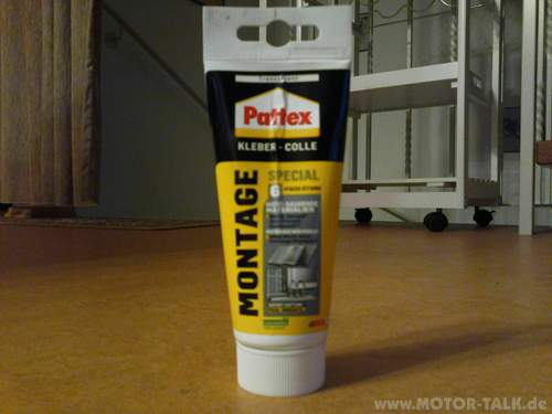

Im ganzen Thread hab ich nicht einen genannten Preis gefunden 😉 und im Baumarkt hab ich auch keinen deiner Vorschläge finden können. Haben uns nun für den angehängten Pattex-Kleber entschieden.
Fototechnischer Spezialeffekt ... Hintergrund scharf, Objekt verschwommen ...
Kleber für Montage ... heute ist Donnerstag, was nun ?

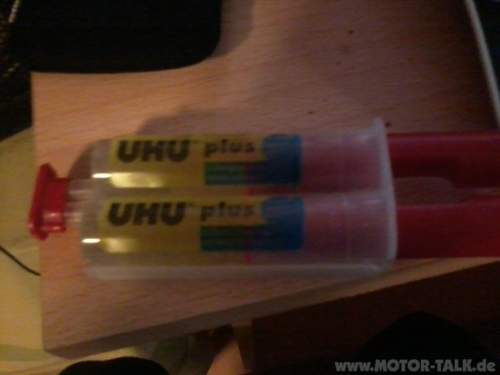

so ich habe hier noch UHU Plus 2-komponentenkleber exposy adhesive (5min transparent) hier liegen
der sollte doch gehen oder?
