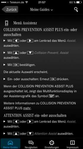

Vor mir ein VW Bus abgebogen und ich relativ nah dran, wie immer seit über 30 Jahren.
Wir waren max. 15 km/h schnell und es war genug Luft und ich hätte absolut nicht reagieren müssen.
Und was macht die Scheiß Karre ….
.. Piepst, und schmeißt dermaßen den Anker, das ich mir fast die Fresse am Lenkrad aufgeschlagen hätte.
Ja, ich war nah dran, wie seit über 30 Jahren unfallfrei auch und ich möchte das auch nicht ändern.
Was soll der Scheiß und kann man das abstellen, aus programmieren oder löschen oder was weiß ich.

Kann man nicht abstellen. Wenn dich der Collision Prevention Assist in so einer Situation bremst, solltest du deine Fahrweise überdenken. Denn wenn der VW Bus eine Vollbremsung hingelegt hätte, wärest du sonst (ohne CPA) reingebrettert.

Wenn du schon so lange Auto fährst, müsstest du doch noch die BA in Papierform kennen. Heute ist sowas auch digital und bei beiden Varianten gibt's ein Stichwortverzeichnis, gibt man da Collision Prevention Assist ein, steht da drin wie man ihn deaktiviert (siehe Bild). Ob man ihn bei deiner Fahrweise deaktivieren sollte, ist mir persönlich jetzt Rille, will ja hier keine Verkehrserziehung betreiben.
