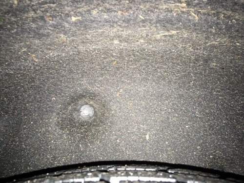

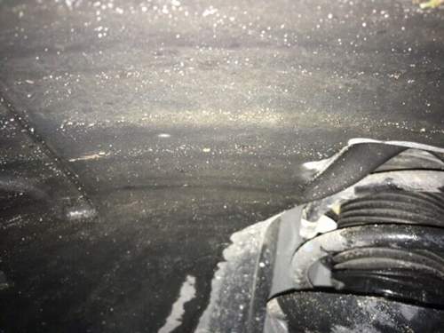

Hallo, ist es normal dass die hintere radabdeckung "gepolstert" ist und die vordere nicht? Da gibt's nur hartplastik...kein wunder dass man alle fahrbahngerausche mitbekommt 🙁
Vorne
Hinten
@ zeroice
War heute beim umziehen der Reifen. Materialien sind bei mir vorn und hinten identisch deiner Ausführung.
Harry
