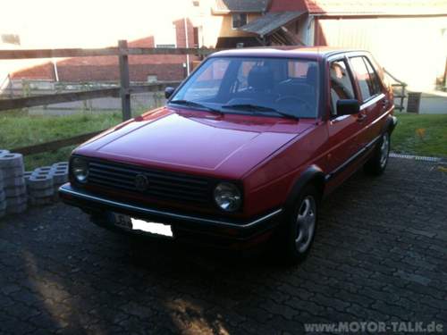

Hallo Leute,
ich habe mal eine Frage, und zwar fahre ich ja meinen 2er CL.
Allerdings hat dieser vorne anscheinend nicht mehr die orginale Stoßstange sondern die mit Chrom Zierleiste. Ich habe zudem noch die Radlauf Verbreiterungen drauf und die Lippe unten unter der Stoßstange.
Ich möchte nun wissen ob ich nun einfach die Stoßstange und Heckschürze auf GL umbauen kann (Das ist ja von den Befestigungen kein Problem)? Bleibt dabei die Lippe vorne dran? Un passt das mit der Radlauf Verbreiterung?
Danke für eure Hilfe,
Gruß Niclas

Also wenn du mich nach meiner persönlichen Meinung fragen würdest, ich würd ihn so lassen mit CL- Stangen. Sieht doch stimmig aus! Eventuell noch den Keder anders gestalten, aber ansonsten stehen ihm die Cler. ;)
Vor Allem:
Du wirst nie einen vernünftigen Übergang von der GL-Stange auf die CL- Verbreiterungen hinbekommen. Hatte ich zwischenzeitlich auch so, habe mich dann aber wieder gegen Verbreiterungen und für die Steinschlagschutzecken (GL) entschieden. Sieht einfach stimmiger aus und man hat nicht die riesigen ungeklärten Ecken an den Kotflügelspitzen.
Weiterhin muss - zumindest wenn du NSW haben möchtest- das Frontblech samt Lippe raus, sonst passts nicht.
Prinzipiell ist der Stoßstangentausch keine große Sache; nur die seitlichen Führungen musst du mit tauschen, die GL- Aufnahmen sind größer.
Gruß Markus

Naja ich möchte den Golf auf Doppelscheinwerfer umrüsten. Das könnte dann optisch nichtmehr passen fürchte ich. Er soll ja eher sportlich gehalten werden. Aber ja das mit dem Übergang ist auch ein argument.
Ich kenne die Steinschlagschutzecken garnicht da muss ich mich mal schlau machen. Und außerdem muss ich danndie Heckschürze auch umrüsten, sodass diese auch eine Chromleiste hat. Das ist aktuell nicht der Fall. Ich möchte am Ende alles stimmig haben. Auf den Doppelscheinwerfer möchte ich nciht verzichten :/
Also richtig bissig sieht es meiner Meinung nach aus, wenn schon Doppelscheinwerfer, dann Nebelscheinwerfer unter die CL gehangen.
Der Keder ist das Bling- Bling. ^^
Entweder du malst den mit nem Lackstift schwarz oder vllt. gibt's den auch als Plastikvariante in schwarz zum einfachen tauschen.
Ich such mal nach nem Bild... mit den NSW...
am 18. Juli 2013 um 21:06
aus meiner Sicht, entweder sportlich Doppelscheinwerfer mit Verbreiterungen und schwarzen oder Stoßfängern mit roten Streifen oder edel mit Einzelscheinwerfern und Chrom aber ohne Verbreiterungen.

Ich habe gerade dieses Bild gefunden
http://www.hannover-edition.de/.../gl_stossstangen_01.jpg
Sind das die selben Verbreiterungen wie bei mir? Denn ich finde das sieht ganz stimmig aus.
Und ja NoNameHR ich gebe dir recht, so sehe ich das eigentlich auch. aber die übergepinselte Zierleiste sieht noch dümmer aus.
Ja der Golf sieht echt gut aus :) Aber ich denke diese Stoßstangen aufzutreiben ist echt schwierig
Ne, das sind die GTI-, wenn nicht gar G60- Verbreiterungen, passend zur GL/GTI-Stoßstange. Da passt das, klar.

Naja aber die Stoßstange zu bekommen wird schwierig sein. Zumal man die dann ja auch hinten braucht.
Also ich habe lange keine CL-Stange mehr bewusst aus der Nähe angeschaut; aber auf den Bildern sieht man ja, dass die Streifen (Keder) auch mal schwarz waren und in der finalen Version rot lackiert.
Frag ihn doch einfach mal per PN, wie er das gelöst hat zwecks Lack der Keder usw.
Ansonsten... normale, schwarze CL-Stangen sollte man doch einfach und günstig aufm Schrott finden oder? Hinten hast du doch auch ne ganz normale dran?!
