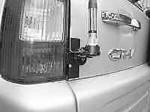

Gibt es für den A6 mit der super praktischen, geschlossenen Dachreling auch Klammern wie es sie für eine "normale" Dachreling gibt? Konkret bin ich auf der suche nach einer Antennenhalterung oder etwas, dass ich als Antennenhalterung umfunktionieren könnte. Google war bisher nicht mein freund.
Als Beispiel mal ein Bild was ich meine:
Danke!

Ich kenne für den A6 nur diese...
Cb-01
K-400-an-heckklappe
Themenstarteram 6. August 2018 um 10:42
Ja danke aber eine über 2m lange Antenne möcht ich da nicht dran befestigen. muss wohl oder übel selbst etwas bauen.

Evtl könntest Du Dir einen einzelnen Fuss vom Thule Rapid 753 anpassen? Das ist der A6 Relingfuss für WingBar / SquareBar am Avant.
https://www.thule.com/.../thule-rapid-system-753-_-753000
Gibt's vielleicht einzeln (als ET) zu kaufen?

Was wäre denn, wenn man ein Taxi-Schild von einem A6-Taxi in die Finger bekäme und das als Antennenfuß umbaut?
Die sind IMHO ein Mal an der Reling und dann mit einem Saugnapf an der Dachhaut befestigt.
Jedenfalls habe ich solche Taxi-Schilder schon häufiger auf verschiedenen Fahrzeugmodellen gesehen.
@PxCbulli schrieb am 7. August 2018 um 10:31:52 Uhr:
Als Funker müsste er wissen das es sowas auch in einschlägigen Läden zu finden gibt ;)
Schon passend für Antennen.

Der Vorschlag mit der Klammer vom Relingträger ist interessant, allerding weiss ich nicht ob der nur hält wenn er aus Richtung Dachmitte gegen die Reling drückt. Muss ich mir mal anschauen.
Das Thema Gegengewicht/Masse ist natürlich bekannt. Sollte die Reling an sich keine gute Masserverbindung haben gibt es mittlerweile eine Art dünne "Magnetmatte" die man neben die Antenne aufs Dach "pappt" welche dann eine ausreichende Masseverbindung sicherstellt. Geht durchs Gummi und den Lack, Stichwort kapazitive Kopplung. Genau so funktionierts bei Magnetfüßen ja auch.
Passende Magnetfüße gibt es, auch richtige "Monster" mit 3 großen, sehr starken Magneten. Aber damit ruiniert man sich am Ende doch wieder das Dach.
Loch fällt aus, damit ists Auto später unverkäuflich oder es kostet massig schmerzensgeld für den Käufer.
Was auf jedenfall geht ist ein Relingträger, aber das ist schon arg klobig unf pfeift...
