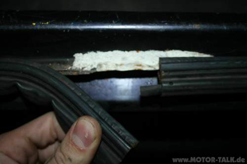

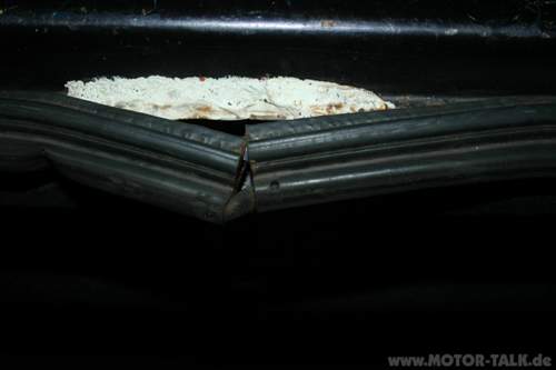

das habe ich für ein rostloch hinten an der kofferraumklappe benutzt ( die kante unter der gummidichtung ). du nimmst ein kleines stück von dem kitt, knetest es mit den händen solange bis es warm wird, bis sich der innere kern mit der außenschicht gemischt hat und formst es dann beliebig an den kotflügel an.
damit habe ich die kante perfekt nachbilden können.
nach ein paar std aushärten wird das so hart wie metall, du kannst es schleifen , lackieren etc...
war für mich ne sehr gute übergangslösung zum winter hin. 🙂
Hoffe ich konnte helfen ! lg,
hier nochmal ein paar bilder wies aussieht. ich hab meins jetzt natürlich nicht geschliffen oder lackiert oder sonstiges, weil bei mir nach dem winter sowieso ein neues blech reinkommt.
nur damit du mal ein überblick hast wie das ausschaut.
ist ein bisschen wie kaugummi, das nach na zeit aushärtet ;-)
lg

Also habe gestern die schadhafte Stelle entrostet mit Rostumwandler, dann noch mal nachgeschliffen mit einen Dremel, dann mit Rostschutzfarbe lackiert. Dann das Metalkitt rauf.
Muss man so sagen! Super Zeug! stinkt wie ein toter Büffel, aber äußerst nutzvoll!!
Heute habe ich die Stelle noch mal begutachtet. Hart wie Kruppstahl. Also man kann es auf Rostschutzfarbe machen, scheint zu halten!
Muss nun nur noch mal alles nachschleifen, glätten.
Habe bei mir ja die hintere Kante (dort wo das Regenwasser abläuft) im Randlauf Beifahrerseite Golf 2 mit gemacht, bzw. neu nachmodeliert, da die originale Kante so 5 cm weggegammelt ist.
Also ist zu empfehlen das BG-X Metallkitt, gute alternative zum schweißen und anderen Spachtelmassen, da schweißen aufwendiger ist, und andere Spachtelmassen nicht so fest werden, ist dies eine gute Zwischenlösung.
