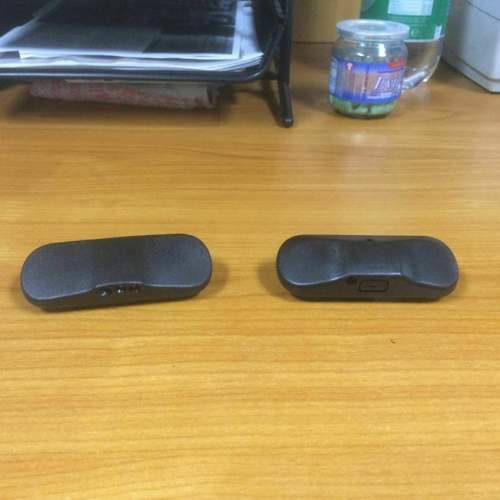

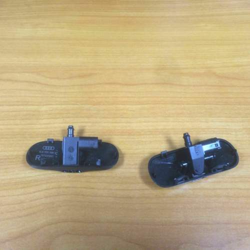

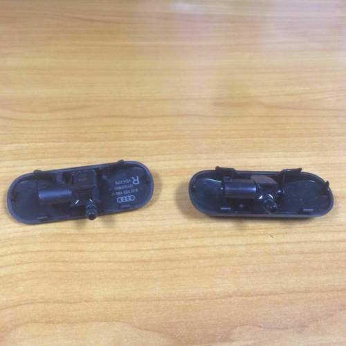

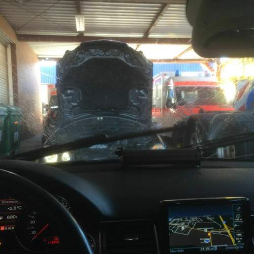

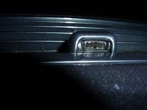

War heute beim 🙂 und habe die Versuchsdüse abgeholt... da ja die gestern falschen (die die bereits ab Werk verbaut sind bei meinem) geliefert wurden, schlug ich dem Teilemann vor diese doch noch liegenzulassen... SOmit könnte man gleich vor Ort vergleichen ob alles identisch ist ... Gesagt getan...
Die Bilder zeigen je eine originale 3 Strahldüse vom A8 und eine Fächerdüse vom Tiguan / Golf IV und diverse andere... Abmaße Stecker und Klipse sind völlig identisch! Teilenummer findet Ihr auf dem letzten Foto! Lt Aussage VW Dealer ist links und rechts die gleiche Nummer / das gleiche Teil.
Habe nun die eine Fächerdüse in unserer Werkstatt abgegeben und lasse sie auf der Fahrerseite verbauen... Morgen kommt ja erst die zweite.
Somit habe ich aber den direkten Vergleich im Einsatz am Fahrzeug. Werde dann natürlich auch gleich ein Foto vom Ergebnis / der Arbeitsweise machen und hier posten.
Eigentlich könntet Ihr schon alle loslaufen, aber da ich eher der skeptische Mensch bin würde ich noch warten bis ich das reale Ergebnis selber gesehen habe bevor ich es weiterempfehle.
Gruss aus dem sonnigen Hannover Olaf
35 Antworten

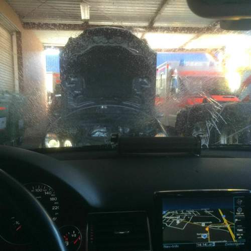

So Düse links ist eingebaut... achtet darauf die Düse gleich mittels Torxx ganz hoch zu stellen ... (Torxx linksrum drehen aber vorsicht Plastikgewinde) Die Übersetzung ist gross und man sieht sofort die Aufwärtsbewegung des Austritts!
Das erste Ergebnis gefällt mir soweit gut... was mich ETWAS stört... (liegt aber wohl daran das ich etwas pingelig bin) das der Fächer nicht ganz bis links an den Scheibenrand sprüht... Das ist aber nunmal eine der Ecken wo sich der Dreck sammelt bzw dann eine trockene / dreckige "Insel stehenbleibt... Aber das werde ich im Fahrbetrieb und vor allem mit BEIDEN Fächerdüsen noch genau testen.

Olaf hast du mit Absicht die Düse ohne Heizung gekauft oder gibt es die nicht beheizt?!
EDIT: auf deinen Bildern ist der Steckeranschluss ja zu sehen, aber im Netzt gibts die anscheinend auch ohne von Vemo oder so ähnlich..
MfG Martin
Also meine sind mit 2 poligem Stecker und beheizt 😉

Du hast also die 5M0 955 986 9B9 C vom Golf 5 genommen und halt die 8E0 955 431 Adapterplatte?
Gibt es für die Fächerdüsen keine unterschiede der Teilenummer zwischen links und rechts?
@Monstercivic schrieb am 16. Februar 2015 um 08:34:15 Uhr:
Finde ich super von dir das du dich der Sache angenommen hast und das durchgezogen hast.
Jetzt können wir alle nachziehen....
Hallo ,
Also lt Audi sind beide Düsen re+li gleich = eine ET Nummer... Aber ich hoffe das er sich vertan hat da ich den Eindruck habe vom Spritzbild, das ich jetzt auf der linken Seite die rechte Düse habe... Aber wenn es nicht so sein sollte könnte ich auch damit leben.
Von den Adapterplatten habe ich im A6 Bereich auch schon was gelesen ... ann sein das man die beim VOR FL braucht (die serienmässig nur 2 Strahldüsen haben)
Bei meinem brauchte ich keine Adapterplatten. Die Düsen sind wie Du auf dem Foto ja erkennen kannst 100% identisch.
Gruss Olaf
Auf Bild 4 sprüht er doch nach links. Oder meinst du oben links die Ecke? Habe bei meinen 3 Strahl Düsen mal drauf geachtet und die sprühen zwar nach links, aber nicht oben links. Nur so zum Vergleich.
@volvo-850-limo schrieb am 16. Februar 2015 um 18:41:55 Uhr:
Ich meine die Ecke unten links... da ist es etwas dürftig benetzt.
Ist vll etwas blöd gemacht das Foto... aber wenn Du mal schaust wo der Blendschutz vom Armaturenbrett beginnt ... Dann kannst Du ja bei Deinem mal vergleichen wieviel Scheibe ab "Mitte Tacho" noch nach links kommt 🙂
Gruss Olaf
