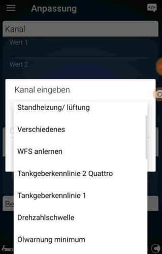

Kann man mit OBDeleven eine Korrektur der Verbrauchsanzeige beim Audi A4 B7 vornehmen?
D.h. das der im Bordcomputer angezeigte Durchschnittsverbrauch an den tatsächlichen Verbrauch angepasst wird. Bei unserem B7 wird im BC zwischen 0,5 und 0,7 Liter zu wenig angezeigt.
Wenn ja, gibt es hierfür eine Anleitung die auch Laien umsetzen können.
Verbrauskorrektur machst du bei OBD11 im STG 17 - Anpassung:
"Anzeigekorrektur Verbräuche und Reichweite" > Hier musst du den Prozentwert anpassen (Werkseinstellung: 100; Wertebereich: 85 bis 115)
Wie gehe ich denn da vor?
Tatsächliche Abweichungen vom BC- Verbrauch in Prozent ausrechnen und den Wert dann im BC als z B. 103 % eingeben bei Mehrverbrauch von 3%?
Genau und wenn du feststellst, das ist zu viel oder zu wenig kannst du den Wert in 1% Schritten angleichen.
@blob787 schrieb am 31. August 2022 um 02:56:32 Uhr:
Das dies so beim B9 funktioniert/geht weiß ich.
Ist das beim Audi A4 8E B7 genauso?
auch dort gibts ein AP für ^
@Scotty18 Bitte nicht steinigen...

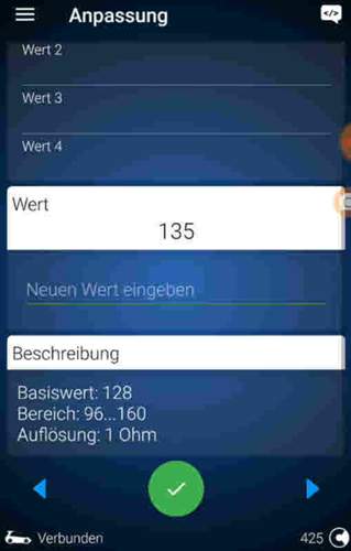

Ja das STG 17 gibt es dort auch, aber den Punkt "Anzeigekorrektur Verbräuche und Reichweite" gibt es dort nicht.
Ich habe dort nur den Punkt "Tankgeberkennlinie 1" gefunden.
Hardcopy
Hardcopy
mit vcds kann man es jedenfalls genau so anpassen
tankgeberkennlinie ist es nicht
