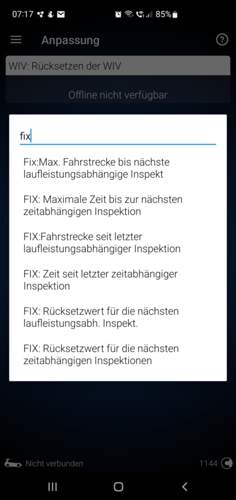

Hab bei meinem Passat B8 eine (nicht fällige) "Service Jetzt" Inspektions Meldung. Der Ölwechsel wird weiterhin korrekt angezeigt (in 7000km).
Ist es per OBD11 möglich NUR die Inspektionsmeldung zu resetten, ohne die Ölwechsel Meldung zurückzusetzen? Ich hab zwar die Credit-App dafür gesehen, aber gibt's auch einen Menüpunkt dafür?
Auf die Schnelle, schau mal hier. Gemacht habe ich es aber noch nicht.
Schau mal im STG17 > Anpassung > Suche nach WIV (siehe Bilder)
Für die Inspektion ohne Ölwechsel kannst das unter FIX anpassen:
STG17 >Anpassung >Suche nach FIX (erstes Bild)
