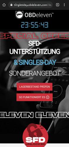

Zur Info: https://singlesday.obdeleven.com/de/
Angebot für die nächsten 24 Stunden.
