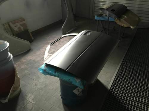

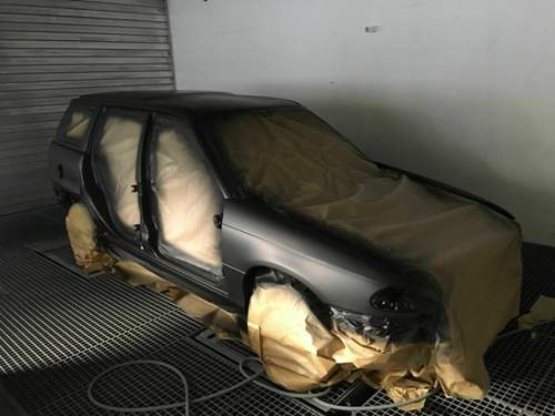

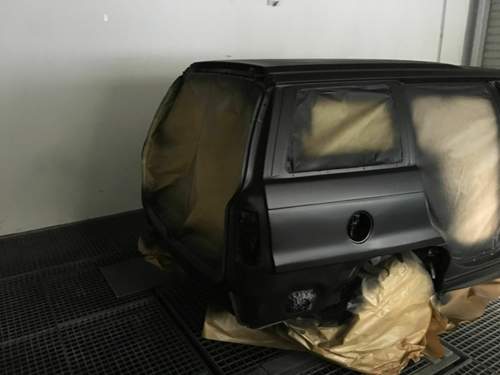

hier ein Foto in der Sonne.... konnte nicht widerstehen abzudrücken.
Leider schon schmutzig vom schiett Wetter.. :-)
Und von vor dem Lackieren im gefillerten Zustand.
Img-3080
Img-3081
Img-3084
+3
Bild 1 bis 4!
So hätte ich ihn gelassen!
Matt-schwarz hat was aber org. ist schon besser wenn man später einen klassiker haben will...
