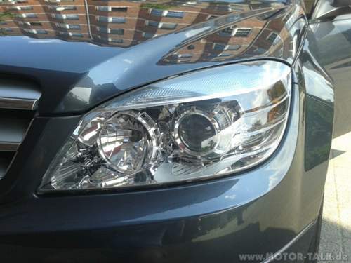

ich war heute unterstützendes Familienmitglied bei der scheinbar langen Suche nach einem guten Gebrauchtwagen. Heute hatten wir einen S204 als Classic angesehen mit Bj. 2008, allerdings mit Avantgarde-Grill, was mich schonmal wunderte. Zudem stand Xenon in der Beschreibung. Es stellte sich recht schnell heraus, dass es sich um eine reparierte Front handelte und vielleicht in diesem Zuge gleich der schönere Grill mit verbaut wurde.

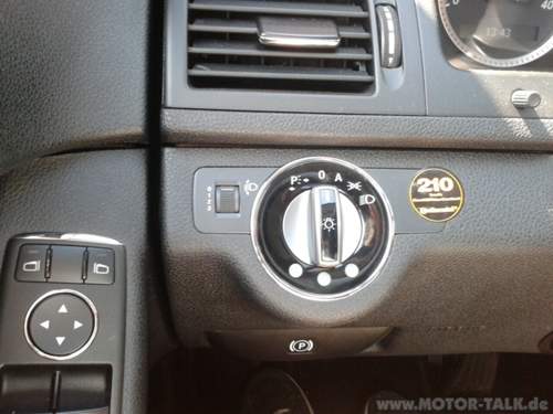

Dass hier aber etwas nicht stimmen konnte, merkte ich durch den Blick auf die manuelle Leuchtweitenregulierung und die fehlende Scheinwerferreinigungsanlage. Der Scheinwerfer selbst sah aber aus, wie Xenon, bis auf das Fernlicht, dass als H7 ausgeführt war und mich ebenfalls stutzig machte. Weil eigentlich gibt es ja nur Bi-Xenon bei MB. Könnt Ihr mir bitte sagen, was es mit diesem Scheinwerfer auf sich hat? Das Licht hatte eine Blaue Rahmung und wirkte irgendwie tatsächlich wie Xenon.

Ganz klar H7 Projektionsscheinwerfer, Fernlicht als Reflektor ausgeführt.
Möglicherweise wurde ein anderes Leuchtmittel eingesetzt, welches einen blau eingefärbten Glaskolben hat und im Netz als superduperwhite xenonlike mit 4 Milliarden Kelvin beworben wird...
Zum Vormopf Bixenon:
H7 wird auch da für Lichthupe bei ausgeschaltetem Abblendlicht genutzt, weil der Xenonbrenner bei den kurzen Impulsen der Lichthupe seine Leuchtkraft nicht erreicht. Wird das Abblendlicht eingeschaltet, verlagert sich das Fernlicht auf die äußeren Gasentladungsfunzeln. Lichthupe/Dauerfernlicht wird in dem Fall dadurch erreicht, daß eine zusätzliche Optik in den Strahlenkegel eingeklappt wird.

das Xenon bzw die blaue Xenonoptik ist anscheind nachgerüstet worden entweder durch lediglich andere Birnen in blauerer Optik oder durch ein Xenonkit, hierbei müssten diese auch im Motorraum sichtbar sein, da diese Kits dort meist mit Kabelbinder befestigt werden. Wenn es für dich / euch kein KO Kriterium ist, kannst du dadurch zumindest den Preis drücken da es kein original Xenon ab Werk ist. Was jedoch noch zu prüfen ist ob das nachgerüstete Xenon im Straßenverkehr überhaupt zugelassen ist.

Der sieht wie ein stinknormaler, originaler MB H7 Scheinwerfer aus.
Die Spaltmaße am Scheinwerfer verraten einiges.
Der Scheinwerfer ist definitiv nicht Orig.

Habe mir das ganze gerade mal an meinem c200k mit Haologenfunzeln angeschaut. Sieht nach dem ganz normalen Scheinwerfer aus. Hat mit Xenon nix zu tun. Sollte hier doch was nachgerüstet worden sein, dann deduktiv nicht von MB. Laut StVo ist die Scheinwerferreinugungsanlage bei Xenon Plicht, d. h. dass hätte eine offizielle MB Werkstatt (Vertragshändler oder Niederlassung so nur verbaut). Außerdem hast Du bei MB immer biXenon. Das alleine wäre für mich schon Fund genug gewesen den Wagen nicht zu kaufen. Mit dem Schafen an tragenden Teilen hat sich das dann erledigt.

Jetzt bin ich kein ganz ahnungsloser MB-Freund, aber dass die im 204 VorMopf Projektionslinsen verbaut haben war mir neu. Immer wenn ich bei uns durch die Niederlassung laufe, sieht man die H7-Scheinwerfer beim 204 Mopf immer sehr deutlich. Dort sind es nämlich einfache Reflektoren und man sieht sogar die H7 Lampe von außen. Deshalb auch meine Irritation. Bin davon ausgegangen, dass der Vormopf mit H7 auch diese Reflektorscheinwerfer hat, nur eben ohne die ausgeprägte L-Form.
