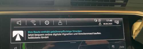

Hallo Zusammen,
hat jemand aus dem Grenzgebiet ebenfalls das Problem, dass seit vorletzter Woche beim Start der Navigation ins Ausland ständig diese tollticket-Werbung angezeigt wird? Alle Benachrichtigungen im MMI sind ausgeschaltet aber dieser Dreck erscheint regelmäßig und verschwindet auch nicht automatisch :(
Bild #211553625
Ist doch ein alter Hut. Der VW-Konzern wird künftig ein monatliches Salär aufrufen um ein werbefreie Auto zu haben. Das was du da siehst ist erst der Anfang. Gab auch schon im VW-Bereich einen Thread dazu.
😂 Alu-Hut Niveau
