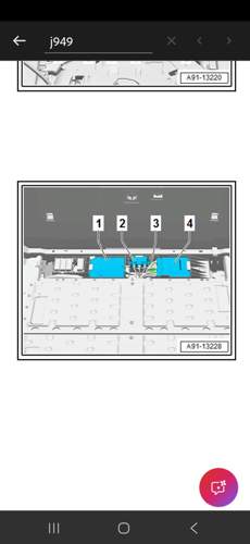

Das Steuergerät J949 befindrt sich im Kofferraum vorne im Rack.
So steht es in der Audi Reparaturanleitung.
Im Bild siehst du wo es sitzt. Das j949 ist die Nr. 4
Für den Wechsel muss der Kofferraumboden und die Seitenverkleidungen ausgebaut werden.
Das Steuergerät kostet in der Bucht ab 600,- EUR aufwärts

Kann das ein Zufall sein, wenn vor kurzem die Anhängerkupplung nachgerüstet wurde?
Da muss man ja auch da dran.
Schwierig zu beurteilen. Ja kann Zufall sein, kann aber genauso gut damit zusammenhängen.
Ein Kabel- bzw. Stecker Problem kann es ja eigentlich nicht sein, denn dann würde im Fehlerprotokoll ja was von Unterbrechung stehen.
Zu viele Zufälle. :)
Habe eine Stunde Erwin gebucht und bin auf das gestossen.
Der Fehler ist heute aufgetreten und gerade heute bin ich seit längerem wieder in Deutschland gewesen. Ich habe da so ein Gefühl, da das Notrufmodul in D ja Pflicht ist und wenn da geschraubt wird und man sich in diesem Land befindet, dass das Stg. nicht darauf reagiert.
Editha: es ist bei uns in der Schweiz auch Pflicht. Es ist nur komisch, dass es heute nach dem Grenzübertritt aufgetreten ist, wenn es ein bekannter Fehler ist.

Das ist ja interessant. Wie lange warst du im Ausland?
Von heute Morgen 09:30 bis 14:00 Uhr.
Das war die effektive Zeit in D. In Grenznähe wahrscheinlich bis ca.14:30 Uhr.
Hast Du auch einen Verdacht?
Ne, hab ich nicht. Ich fahre im Juli für 3 Wochen nach Kroatien. Da bin ich ja mal gespannt ob ich da auch ein Problem bekomme
Ich habe dem Händler ein Mail gemacht. Schliesslich fahre ich so ja ohne Betriebserlaubnis rum. 🤣
Gestern Abend musste ich im Kofferraum noch etwas machen und habe den Wagen ein paar Meter vorgesetzt. Grüne LED leuchtet wieder und Fehler im FIS verschwunden.
Heute Morgen kontrolliert und immer noch grüne leuchtende LED.
Komische Systeme, aber scheint sich der Softwarefehler eher zu verdichten, als ein Hardwaredefekt.

Heute den Termin gehabt. Es wurde ein Cluster-Update durchgeführt.
Zum einen wurde im Stg. 5F Informationselektronik das MMI von P3853 auf P4397 geupdated. Dieses soll unter anderem auch die sporadisch verschwindende Klima-Gebläsestufe wieder fixen.
Im Stg. 75 Telematik wurde ein Software-Update von 0360 auf 0450 gemacht. Dieses soll den Notrufmodulfehler eliminieren.
Beides ist als „Kundenpaket 1“ gekennzeichnet. Das heisst Zielsoftware für das Stg. 5F und vorläufige Software für das Stg. 75.
Ab Ende Q2/2025 soll dann das „Kundenpaket 2“ vorhanden sein, welches zusätzlich zur Zielsoftware für das Stg. 5F auch die Zielsoftware für das Stg. 75 enthält.
Zudem beinhaltet dieses Cluster-Update gemäss TPI auch einen Fix für die Lautstärkeregelung. Was das damit auf sich hat, konnte ich noch nicht in Erfahrung bringen.
Ob nun die Fehler tatsächlich verschwunden sind, kann ich zu einem späteren Zeitpunkt nochmals rückmelden.
