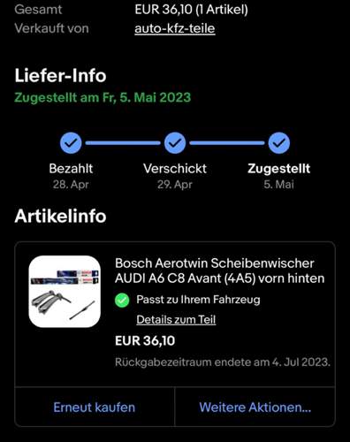

Ich habe die originalen Wischblätter gegen welche von Bosch getauscht, seit dem gibt es kein gequietsche oder gerubbel mehr
@Dayun schrieb am 15. November 2023 um 23:02:26 Uhr:
Hast du einen link wo du gekauft hast?

@Torsten H aus B schrieb am 15. November 2023 um 23:29:04 Uhr:
Genau das Angebot gibts leider nicht mehr

Und die passen auch bei den
adaptive Scheibenwischer mit integrierten Waschdüsen
Bei dem hinteren musst du genau hinschauen. Der Originalwischer ist 430 mm lang. Bosch bietet nur 400 mm an, jedenfalls hab ich kein 430er gefunden.
Ich hab deshalb den von SWF bestellt. Der gefällt mir aber auch nicht wirklich, weil das Blatt mit einem Adapter am Arm befestigt wird und sich dadurch der Abstand zwischen Arm und Blatt vergrößert. Find ich doof bei so einem schönen Auto. Das nächste Mal besorge ich für den Heckwischer auf jeden Fall ein Originalteil.
