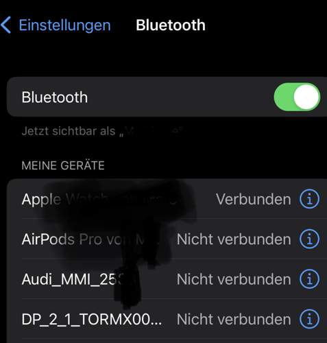

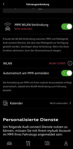

@LutzEgon bei mir gingen im November nach einem update die Daten vom Audi-DataPlug nicht mehr. Löschen, ausschalten, dann erst installieren: alles nichts gebracht. Lösung war löschen der bluetooth Verbindung und neue Verbindung.
Versuch mal: löschen der wlan und Bluetooth Verbindungen im Handy (die App nimmt beides) und natürlich die App selbst, Handy herunterfahren und dann alles 3 neu. Screenshot zeigt bluetooth MMI Verbindung (TORMX… ist der Audi-DataPlug)
