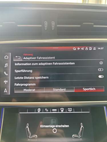

Es gibt zwei Arten:
Siehe Foto. Ich habe die Nummer 11 deaktiviert
Wenn keine Pfeile vorhanden sind versucht das System auch nicht das Auto "krampfhaft" in der Fahrbahnmitte zuhalten und reagiert erst wenn das Auto über die Mittellinie oder die Seitenlinie fährt.
