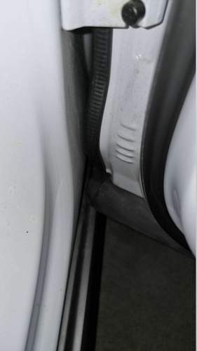

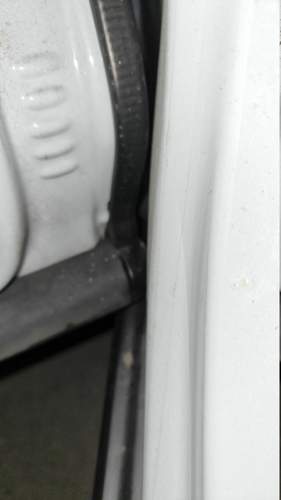

Die hinteren Türen quietschen bei öffnen und schließen…
Sieht so aus als wenn das das Dichtungsgummi an der Tür unten ist… das kommt an den Rahmen.. ?
Ja, habe ich beim A7 auch, nur die hinteren Türen und nur bei Temperaturen unter ca. 10 Grad.
Dachte bislang es wären die Türfeststeller, Deine Beobachtung werde ich mir nochmal anschauen.
Ja genau…
Scharniere habe ich alle geölt….wenn eich die besagten Stellen fette… ist das ne Zeit weg… aber wenn das wieder trocken ist gehts wieder los
Und wie hast das behoben?
Bei mir sind es die Dichtungsgummis die unten streifen.

Auf der rechten Seite welche nicht quietscht ist ein kleiner Abstand vorhanden.
Abstand ca.5mm
Genau die…. Was hast da gemacht?
Geht deswegen und weiteren Problemen nächste Woche in die Werkstatt.
Wäre nett, wenn da berichten könntest…
Meiner hat im Frühjahr Schmiermittel auf die Türfeststeller bekommen. damit war das Problem, zusammen mit den höheren Temperaturen komplett weg. Ist aber zurückgekehrt.
