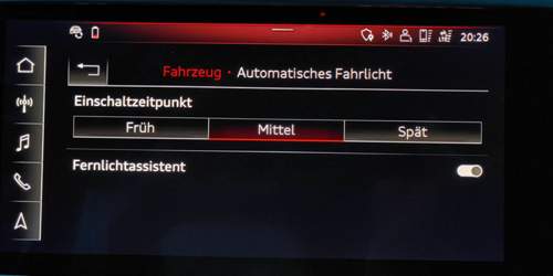

Hallo zusammen, ich habe folgendes Problem und zwar geht bei meinen HD Matrix Scheinwerfern das Tagfahrlicht nicht an. Vorn ist es immer dunkel wenn es auf Automatik Licht steht. Wenn ich es Manuel auf Abblend schalte geht vorne alles an. Hatte das einer von euch auch schon mal oder eine Idee woran es liegt? VCDS ist vorhanden und beim auslesen auch kein Fehler zu sehen.
Der Sensor oben in der Scheibe ist doch dafür zuständig?
Hier mein Auto scan
Kann man das TFL nicht im MMI einstellen. Es gibt aufjedenfall einen Menüpunkt, weiss aber jetzt nicht genau was man da einstellt.
Oder vertue ich mich hiermit...

@rainerle68 schrieb am 10. April 2021 um 20:22:02 Uhr:
Das ist dafür wann dein Abblendlicht anschalten soll(bei welcher Dämmerung ) .
Also bei mir 7/2019 kann man das Tagfahrlicht nur im Stand über die Taste neben dem Lenkrad ausschalten. Sobald man losfährt schaltet es sich wieder ein.
Ganz ehrlich das hört sich für mich bei dir nach einem Fehler an.

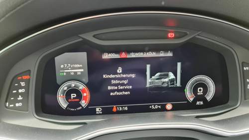

Mal wieder was neues von der Elektronikfront. Auch nach Busruhe noch aktiv.
Nachvollziehbar ist der Fehler nicht, d.h. die hinteren Türen sind nach wie vor nur von außen zu öffnen.
Kindersicherung Fehler
Was sagt VCDS?
Ich habe mal für die Türsteuergeräte ein Update erhalten, nachdem meine Parkbremse häufig Störungen im Winter hatte (was das eine mit dem anderen zu tun hat weiß nur Audi...)
@Car-Mayday [url=https://www.motor-talk.de/forum/gibtr nicht, d.h. die hinteren Türen sind nach wie vor nur von außen zu öffnen.
Hatte ich auch. Gab ein Update und neue Türschlösser
