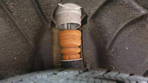

ich fahre meinen Avant nun seit ca. 3 Wochen...
was mich wirklich stört ist ein starkes Poltern
wenn die Hinterachse einen etwas gröberen Schlag abbekommt. Es klingt hohl und im Ton höher als die anderen Geräusche. Es klingt nicht nach einem Fahrwerksgeräusch.... eher das irgendwas irgendwo anschlägt..... im Bereich Kofferraum. Habe schon alles herausgeräumt... keine Änderung.
....habe das Standard Fahrwerk.
Hat jemand ähnliche Probleme oder Hinweise?

Im Kofferraum der Hybrid-Limo, rechts hinter der Abdeckung, sitzt bei mir das Bordwerkzeug. Ob es im Avant auch da untergebraucht ist und ob die Geräusche daher kommen,....nur so ne Idee!!

Jepp, bei mir wurde das Bordwerkzeug in Bläschenfolie eingepackt und eine Stossdämpferstaubschutzabdeckung befestigt. Keine Ahnung was das Problem von beiden bei mir verursacht hat, nachdem war’s auf jeden Fall weg. Würde es erst mal mit dem Bordwerkzeug probieren. Wenn das nichts bringt mal zum freundlichen und nach dieser Staubschutzabdeckung fragen. Viel Erfolg!
Danke für die Tipps.... Das Bordwerkzeug ist wirklich recht lose.... habe ich mal Blasenfolie drunter geschoben, nun ist es verspannt.
Die Stoßdämpfer Staubkappe könnte es aber auch sein.
Ich vermute mal es ist das orangene Teil auf dem Foto. Das ist komplett lose und nur grob von der Kolbenstange geführt. Mein Gefühl sagt mir das es oben in den weißen Zylinder gehört....
Kann mal jemand schauen?
Danke und Gruß
MIWO
Staubkappe
Etwas dreckig aber man sieht es, dass es oben fest sitzt.
