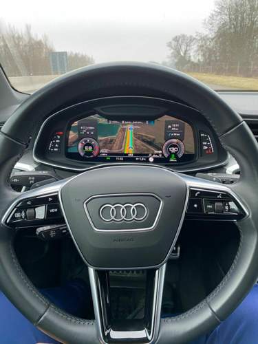

@Beogradjanin schrieb am 23. Januar 2021 um 16:58:28 Uhr:
Mal eine Frage. Gestern beim beschleunigen auf der Autobahn hat relativ kurz (1-2s) in dem markierten Bereich etwas gelbes ziemlich schnell geblinkt und war dann weg. Ich konnte das Symbol leider nicht sehen.
Im Handbuch stehen keine Positionen, sondern nur die Erklärungen zu den Symbolen.
Ich könnte mir nur ESP zusammenreimen, obwohl es weder stark nass war, noch ich großartig beschleunigt habe.
Jemand eine Idee?
Wow, +19,5 Grad gestern in Hünfeld?
@verkehrshindernis das ist ein altes Bild. Ich hatte nur kein anderes vom Kombiinstrument :-)
@Beogradjanin schrieb am 23. Januar 2021 um 17:46:16 Uhr:
Dacht ich mir schon. War nur ein Spässle.
@Beogradjanin
mach´mal deine Zündung an - direkt danach werden zur Kontrolle die wichtigsten Kontrolleuchten angehen;
an der Stelle gibt es (bei mir) in gelb die ABS-Kontrolleuchte und die Kontrolleuchte für Druckverlust der Reifen.... ganz in der Mitte noch die bei mir weisse "pre sense" Kontrollleuchte - kann wohl auch gelb werden und blinken, siehe Bedienungsanleitung....
Oder bist du vielleicht gerutscht ? bzw. hast Vollgas gegeben und ESP / ASR hat kurz gelb geleuchtet ?
@remix ich geh mal morgen den Reifendruck testen. Habe ich seit längerem nicht gemacht. ABS beim Beschleunigen macht ja wenig Sinn.
@Mr. Pom Pom puh also gerutscht nicht. Ich bin vom Beschleunigungsstreifen direkt Vollgas auf die erste Spur. Vllt spürte ich es nicht, da es mein erstes Fahrzeug mit Quattro ist. Eventuell hat ja ESP oder sonstiges seine Arbeit geleistet.

Der Reifendruck war bei allen vier bei 2,5 Bar. Ob es daran lag glaube hmhmmm. Ich habe diese mal auf 2,7 Bar aufgefüllt.
