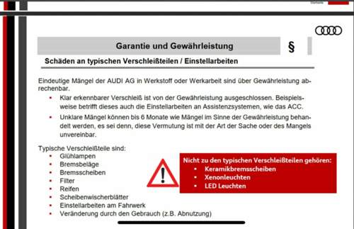

@Rolly1702 schrieb am 24. August 2020 um 19:08:46 Uhr:
Samstag auf der AB ist ACC ausgestiegen, kein Regen etc. Hat sich bis heut nicht erholt gehabt, ab ins AZ, Fehlerspeicher sagt, Radarsensoren außerhalb der Toleranz. Die Justierung kam 225€, audi übernimmt angeblich nur bis Max. 10.000km oder Max. 6 Monate. Kennt das jemand, andere Meinungen?
Audi Service gibt keine Erstattung und behauptet der Audi Service Partner vor Ort kann diesen nur geben...
Ich habe das AZ Rostock nochmal angeschrieben und bekam folgenden Auszug...
Jemand noch eine Idee?
Vom AZ Rostock bin ich schon lange weg.
Die Werkstattleistung ist eine Nullnummer dort. Klar die halten sich strikt an die Gewährleistungsvorgaben.

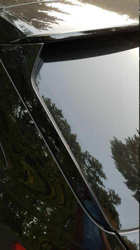

@huegue schrieb am 22. September 2020 um 11:32:02 Uhr:
So, meiner ist soeben zurück.
Bzgl. Wasser beim Öffnen der Heckklappe:
lt. meinem Freundlichen gibt es ein Problem bei den Rückleuchten, wo sich Wasser ansammelt, kann durch Abdichten behoben werde. Hierfür gibt eine TPI bei Audi.
Bei mir wars das allerdings nicht, sondern das Problem war eine zu gute Abdichtung bei der linken seitlichen Spoilerkante. Ablaufloch war durch Dichtmittel verschlossen. Kante wurde getauscht, jetzt ist alles so wie es sein soll, kein Wasserfall mehr nach der Waschstraße oder Regen.
Ich hoffe, damit ist einigen Leidgenossen geholfen.
@huegue
Ich erlaube mir mal, diese Info hier rüber zu holen.
Nachdem ich es heute -nach kurzem Regen- genauer beobachtet habe, läuft auch bei mir das Wasser beim Öffnen der Heckklappe eindeutig aus diesen seitlichen Plastik-Aufsätzen rechts und links der Heckscheibe. Die Dinger scheinen nur oben offen zu sein und dadurch als Sammelbehälter zu fungieren.
Da das Ärgerniss mit den nassen Schuhen ja bei Einigen auftritt und die Mehrzahl der 🙂 wohl ob der Ursache und Abhilfe ratlos ist, könnte das ein sehr zielführender Hinweis sein.
Habt ihr vielleicht mal ein Bild, welche Aufsätze gemeint sind?
Klar
Seitendingens
Danke:-)
