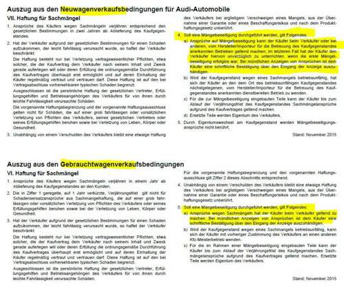

Wichtig die AGB von Audi: bei Neuwagen kannst Du zB bei anderem AZ reparieren lassen, musst aber nach dem 1. Fehlschlagen "unverzüglich" den Verkäufer informieren (Gebrauchtwagen immer Mängelbeseitigungsversuche beim Verkäufer).
Evtl. bis Du davon ausgegangen, das Dein AZ den Verkäufer nach dem ersten Mal informiert hat?
Allgemein: 2 fehlgeschlagene Nachbesserungsversuche berechtigen zur Wandlung, § 440 Satz 2 BGB.
Agb-sachmaengel
@McMSH schrieb am 26. August 2020 um 18:59:59 Uhr:
@Maxxx81: Neu oder Gebrauchtwagen (wohl neu?)?
Es handelt sich um einen Werksdienstwagen von Audi mit damals knapp 10.000 km und BJ 07/2019. Danke für den Hinweis mit den AGB‘s. Da werde ich wohl wirklich nicht drum herum kommen den Wagen nochmals zum AZ zu bringen bei dem ich ihn gekauft habe :confused:

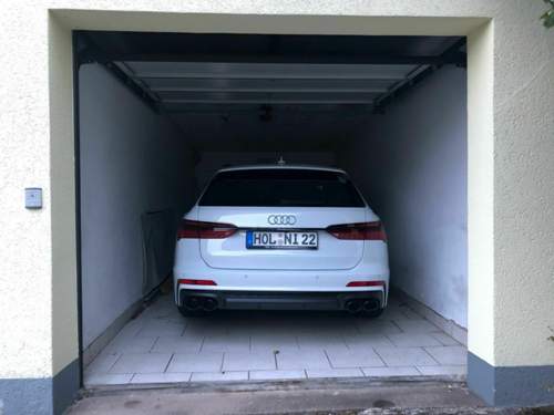

Ich habe vielleicht eine komische Frage. Gestern hab ich den Wagen in die Garage gefahren und als ich dann ausgestiegen bin sah es so aus als würde der Wagen rechts hinten etwas runterhängen:o
Wasserwaage im Kofferraum bestätigt das auch. Dann nochmal an den fake endrohren gemessen - 3cm Unterschied
Dann Wagen raus und Wasserwaage in die Garage...sieht gerade aus. Reifen sieht so auch gut aus.
Hatte sowas jemand mal?
Hast Du AAS?
Dann war er vermutlich gerade, solange Du drin gesessen hast. Nach dem Aussteigen wurde noch nicht korrigiert. Er hängt also nicht rechts runter, sondern steht links zu weit oben.
In welcher Taktung die Höhenkorrektur erfolgt, besonders auch bei abgeschalteter Zündung, ist glaube ich noch nicht so ganz geklärt. Aber vielleicht weiß da jemand mehr?
@Car-Mayday schrieb am 28. August 2020 um 09:43:43 Uhr:
Hast Du AAS?
Dann war er vermutlich gerade, solange Du drin gesessen hast. Nach dem Aussteigen wurde noch nicht korrigiert...
In welcher Taktung das passiert, besonders auch bei abgeschalteter Zündung, ist glaube ich noch nicht so ganz geklärt. Aber vielleicht weiß da jemand mehr?
Meiner gleicht, spätestens wenn die Tür zu ist, aus - da hätte ich keine Zeit in Ruhe soweit hinters Auto zu laufen um ein Bild zu machen..
@Iceman666 - setz dich mal in dein Kofferraum und schau mal ob das Auto sich ausgleicht...
