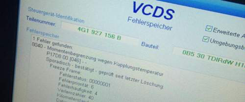

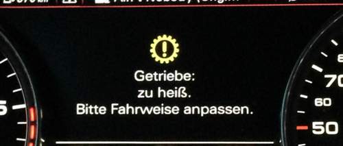

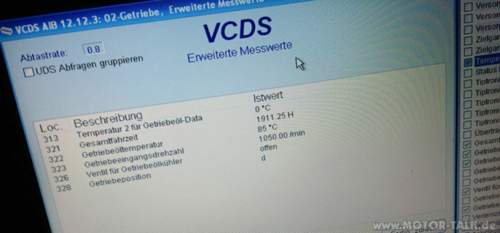

Kann mir einer sagen was da los ist? Bekomm ständig die Fehlermeldung für paar Sekunden und dann verschwindet es wieder.
Temperaturüberwachung bei Fehlermeldung, siehe Anhang.

@A6erHH schrieb am 17. November 2015 um 16:44:15 Uhr:
Habe die gleiche Fehlermeldung,was kann das sein?
Gibt es nur ein 7-Gang s-Tronic Getriebe für den 204, 245, und den neueren 218 und 272 PS starken 4g oder gibt's da mehrere Varianten?
@sergej1982 schrieb am 6. Dezember 2015 um 20:27:15 Uhr:
Rep. Satz Leiterplatine (Mechatronik), sollte das Problem beheben.
