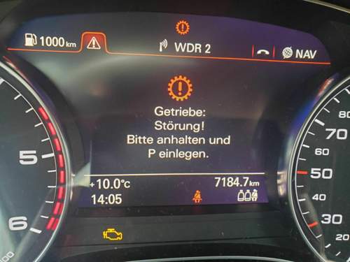

ich hoffe auf etwas Hilfe hier im Forum zu einer Störung (Audi A6 | Avant | Diesel | Automatik) . (Daumen gedrückt)
Fehlerbeschreibung
Aktuell: Wagen/Motor springt nicht an. Fehlermeldung "Getriebe: Störung! Bitte anhalten und P einlegen." - Siehe auch Video im Anhang.
Vorgestern: Wagen/Motor sprang nicht an. Fehlermeldung "Getriebe: Störung! Bitte anhalten und P einlegen." Wagen wurde abgeschleppt, und sprang dann plötzlich nach ein paar Meter Abschleppen an. In der Werkstatt wurden kurz die Fehler ausgelesen. Auffällig war Fehlercode 20779 / P280500 - siehe Bild im Anhang.
Letzte Woche: Problem wie vor im Nov 2020. Seit dem war das Problem nicht mehr.
Nov 2020 Wagen startete hin und wieder nicht und zeigte eine Fehlermeldung "Störung Getriebe - Bitte P einlegen". Nach mehrmaligen Neu starten konnte der Wagen dann gestartet werden. Beim Fahren nach dem Start von so einen Problem, haben einige Fahrassistenten nicht funktioniert. Bis letzte Woche kam dieser Fehler dann nicht mehr vor.
Wagen war in der Werkstatt, da das Problem aber nicht nachgestellt werden konnte, und Audi auch kein Kulanzfall zugesprochen hat, wurde zunächst nichts gemacht.
Auffällig:
  • Problem tritt bei kalten bzw. schlechten Wetter auf.
  • N blinkt wenn der Wagen gestartet wird. Siehe Video im Anhang.
Was kann das sein? In der Werkstatt möchte man natürlich sofort ans Eingemachte. Hier im Forum habe ich z.B. ein Problem mit Verschmutzung am 16-poligen Stecker zum Getriebe gelesen. Kann das was sein? Wo finde ich diesen Stecker?
Vielen Dank für eure Hilfe!!!

Ich tippe auf S tronic? Richtig?
[Von Motor-Talk aus dem Thema 'Getriebe: Störung! Bitte anhalten und P einlegen.' überführt.]
Das Fahrzeug erkennt nicht, in welchem Gang es sich befindet. Dazu wird einmal im Getriebe der Gang abgefragt und einmal an der Schaltkulisse (da wo der Wahlhebel dran ist). Stimmen diese beiden nicht überein, bekommst Du eine solche Fehlermeldung.
Das kann an der Kulisse liegen
am Kabelbaum & Stecker
beim Getriebe am Stecker für die Mechatronik auf Korossion prüfen
Marderbiß Kabelbaum
Da es hin und wieder funktioniert, tippe ich auf Wackelkontakt / Korossion
Solange das Fahrzeug nicht von beiden Elementen gemeldet bekommt, daß es in Park oder Neutral ist, wird das Relais für den Anlasser nicht freigeschaltet und das Fzg kann nicht gestartet werden.

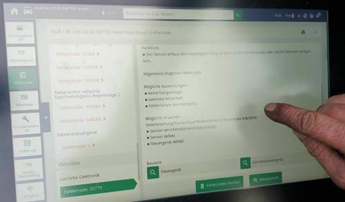

Bei Deinem "Boschtester" Bild sind mehrere Fehler zu sehen. Da bräuchte man mehr Info bzw. den vollständigen Auszug.

@Polmaster schrieb am 14. Februar 2022 um 16:02:18 Uhr:
Richtig, der Wagen hat die S-Tronic.
@Lightningman schrieb am 14. Februar 2022 um 16:02:47 Uhr:
Marderbiß Kabelbaum
Vielen Dank für die Rückmeldung. Ich werde den Wagen übermorgen in die Werkstatt abschleppen lassen. Dann lasse ich mir auch noch mal das gesamte Protokoll geben.
Ist es einfach an diesen Getriebe-Stecker zu kommen? Ich werde mich gleich mal unter den Wagen begeben und schauen ob man den ausfindig machen kann.

So, nun steht der Wagen in einer Audi Vertragswerkstatt. Kulanzanfrage ist rausgegangen.
Zusammenfassung:
Der Fehler bestand bereits mit einem Fahrzeugalter von ca. 2,5 Jahren:
Nov 2020
  • KM ca. 145.000
  • Fehler tauchte an ca. 4 Tagen sporadisch auf.
  • Wagen ließ sich nach mehreren Versuchen starten.
  • Fehler überprüft und mit Audi für bekannte Fehler und tiefergehende Fehlersuche eine Kulanz angefragt.
  • Da der Fehler in der Werkstatt aber nicht aufgetreten ist, wurden keine weiteren Maßnahmen getroffen.
Feb 2022 (Aktuell)
  • Fehler tritt wieder auf (erstmals seit 2020).
  • Wagen lässt sich teilw. gar nicht mehr starten.
  • Wagen steht nun beim Audi Vertragspartner. (springt nicht an) Freie Werkstatt konnte ihn noch dort hinfahren.
  • Nächste Schritte: Audi Vertragshändler möchte etwas mehr Zeit investieren um den Fehler genauer einzugrenzen. Worst Case: Getriebemechatronik muss ausgetauscht werden.
Fehlermeldung
Fehlercodes: 20779
P280500 Fahrstufensensor Abweichung
Mögliche Ursachen:
Unterbrechnung/Kurzschluss/Widerstände im Stromkreis V/A/Ohm
Sensor verschmutzt/verölt/beschädigt, Sensor defekt, Steuergerät defekt
