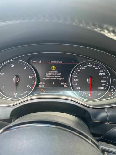

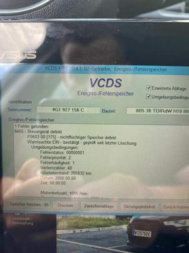

Probleme mit S-Tronic , kann mir jemand helfen was sein kann?
Bitte um Info Danke
[Von Motor-Talk aus dem Thema 'Audi a6 4g S -Tronic Fehler' überführt.]
Mechatronik tauschen. Das Stg gibt es nicht einzeln. Im Stg ist scheinbar ein oder mehrere Speicherzellen defekt
@Lightningman schrieb am 28. Juni 2021 um 15:13:39 Uhr:
Danke ,
vor 4 Monaten hatte ich auch Probleme, es war aber andere Fehler hinterlegt , und dazu Kein Rückwärtsgang.
Mechatronic Repariert waren nur die Leiterplatten , nach ca 3/4 Monate jetzt das .
Die Leiterplatten sind ja nur die "Kabel" die von dem Stg zu den Ventilen gehen. Da ist keine Elektronik drin.
Ich will niemanden was unterjubeln, aber wenn die beim Tausch der Leiterplatten kein Antistatic-Armband oder sich wenigstens vorher geerdet haben, kann so etwas auch durch statische Aufladung vorgeschädigt werden. Allerdings ist so etwas so gut wie nicht beweisbar.
