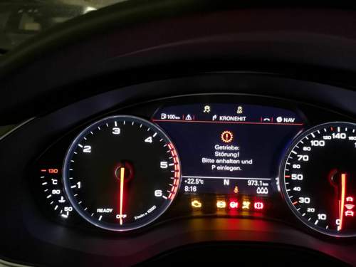

Hallo liebe Freunde gepflegter Unterhaltung.
Im Sommer 2018 habe ich mir einen Audi A6 C7 Facelift von 1/2015 (damals also erst 3,5 Jahre alt) in Hamburg von einem Händler abgeholt und nach Österreich importiert.
Eckdaten:
- EZ 1/2015
- Facelift
- 21.000 EUR
- Leasingrückläufer und lückenlos Scheckheftgepflegt
- 1 Vorbesitzer / Geschäftswagen einer Verpackungsfabrik
- 3.0 TDI 218 PS
- kein QUATTRO

Frisch in Wien angekommen fuhr ich ein paar KM mit dem Fahrzeug für diverse Besorgungen... Kennzeichen holen usw.
Plötzlich GETRIEBESTÖRUNG. Gang einlegen und fahren ging nicht, es fühlte sich an wie dauerhaft in N.

1 Tag später habe ich erneut probiert, das Fahrzeug zu bewegen: der Fehler war weg und ich konnte fahren. Selbstverständlich habe ich das Fahrzeug direkt zu Audi gefahren und prüfen lassen was es ist.
Auf dem Weg dorthin ist zwischenzeitlich ACC, Parksensoren, und diverse andere Spielereien ausgefallen per Fehlermeldung inkl. Getriebestörung, bitte anhalten und P einlegen.
Nach AUS und wieder AN war alles wieder da.
Die Fehlersuche bei Audi ergab: FAHRSTUFENSENSOR DEFEKT.
Kosten des Sensors: ca. 75 EUR
Kosten der Reparatur: ca. 3200 EUR
Warum?
- der alte Fahrstufensensor ist nicht mehr verfügbar gewesen
- es musste also das Nachfolgemodell des Fahrstufensensors eingebaut werden
- das neue Modell ist nicht mehr kompatibel mit dem alten S-Tronic Steuergerät
- es musste also das Nachfolgemodell des S-Tronic Steuergeräts angeschafft und eingebaut werden
- Einbau = komplettes zerlegen der S-Tronic

Angezeigter Fehler
