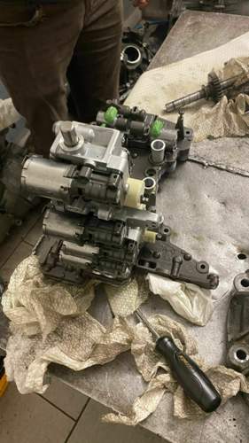

Meiner hängt immer noch mit dem Schaltgabel B (Gangsteller 2) und denke da muss die Mechatronik komplett gewechselt werden.

Ja deine Mechatronik muss gewechselt werden hatte das gleiche Problem mit der Gabel da ist bestimmt ein kleiner Riss im Kolben drinne. Hast du noch Garantie ?
Für den Fehlerspeicher Eintrag "Gangsteller 2 Hängt sporadisch" und wenn sporadisch auch kein Kraftschluss im Retourgang vorhanden ist und/oder in D stark gegen die Bremse drückt gibt es den großen Leiterplattenreparatursatz, bzw. Eine eigene TPI dafür.
Es muss nicht die ganze Mechatronik getauscht werden.
Hatte genau dieses Fehlerbild, und hab mich aber für eine überholte Mechatronik für 500.- entschieden und selbst eingebaut.

Ich hab wirklich 1:1 das gleiche Fehlerbild! Er drückt extrem gegen die Bremse, vorallem im kalten Zustand vibriert das ganze Auto dann. Zudem der Rückwärtsgang kein Kraftschluss sporadisch und sobald in D die Bremse loslasse vibriert er kurz.
4 Getriebespezialisten meinten, ist bekannt und Getrieberevision ist nötig. Ab 3000€ aufwärts. Kann ich es wirklich mit dem Reparatursatz beheben oder doch eine komplette Mechatronik? Zudem wann merke ich ob die DK hin ist, weil das Auto locker seit 30.000 Km drückt nur die letzten 3 Monate extremst.

Wenn du schon seit 30tkm so fährst sind dein Kupplungsbeläge sicher schon längst verbrannt.
Bei den ca. 3000.- wird höchstwahrscheinlich der Reparatursatz und eine neue Kupplung verbaut.
Wurde mit auch angeboten aber inkl. Positionssensor und hätte mich 3500.- gekostet.
War mir auch zuviel, u d deshalb hab ich selbst die Mechatronik getauscht, aber das Drücken gegen die Bremse ist nur etwas besser geworden bzw. nur noch bei kaltem Getriebeöl vorhanden.
Aber er schaltet auch nicht mehr schön und daher ist die Kupplung wohl auch fällig.
Wenn du schon 30tkm so rumfährst, würde ich gleich die 3000.- investieren, denn schlussendlich komme ich auch fast auf diese Kosten.
Hättest du sofort den Reparatursatz verbauen lassen, würde deine Kupplung höchstwahrscheinlich noch leben.
Genau, Kupplung und Mechatronik komplett inkl. Fahrstufensensor ab 3500€. Aber die meisten behaupten, wenn die Kupplung durch wäre, müsste es verbrannt riechen oder zumindest müsste es rutschen oder? Wenn das Getriebe mal warm ist, funktioniert alles 1A auch unter Last (S-Modus und Berge).

Bei mir hat es auch im Stand nach verbranntem Getriebeöl gerochen. Das ist das Problem mit dem defekten Kühlölventil und dafür ist auch der Rep.Satz.
Damit war dann der Gestank weg und eben auch das Drücken, aber nur im Sommer und jetzt drückt er wieder stärker.
Habe von mehreren gelesen und auch ein paar Beiträge weiter vorne wurde erklärt, was das fehlerhafte Ventil N509 mit der Kupplung macht. Bei mir ist definitv auch die Kupplung hinüber.
Auch Audi meinte vor einem Jahr, das es dei Mechatronik und eventuell auch die Kupplung sein könnte.
Ach ja, wenn die Mechatronik getauscht wurde, kann Audi per Diagnose auslesen ob die Kupplung in Ordung ist, aber eben erst nach dem Tausch.

Und aus diesem Grund würde ich die Mechatronik nur bei Audi tauschen lassen. Das fängt schon damit an das die Mechatronik ESD empfindlich ist. In einer freien Werkstatt wird die Mechatronik bestimmt nicht unter ESD Schutz eingebaut. Da werden Bauteile auf der Mechatronik einfach mal so angefasst, ohne das der Mechaniker geerdet ist.
Nach dem Einbau muss die Mechatronik mit einer Audi Software angelernt werden. Ich bezweifle das dies bei einer freien Werkstatt so explizit gemacht wird. Außerdem überprüft Audi die Kupplung mit dem Diagnosetool, was wichtig ist.
Ich hatte auch diesen verbrannten Geruch, raues Runterschalten vom 2. in den 1. Gang und Rucken beim Anhalten und somit Einlegen des 1. Ganges. Ich habe dann in einer freien Werstatt den Rep.- Satz verbauen lassen. Anfangs war auch alles besser, der Geruch war weg, die Gänge schalteten sich etwas besser, aber nich ganz sanft. Dann kam der Geruch wieder. Erst als ich die Mechatronik bei Audi wechseln lassen habe war alles top. Ich dachte ich fahre ein neues Auto.
Marco
Das der Reparatursatz bei dir nicht funktioniert hat liegt daran, dass dieser in über 50% der Fällen eben nichts bringt oder das nicht sauber gearbeitet wurde.
Die Federkontakte der Leiterplatten kann man z.B. nur 1x einklippsen, sonst kontaktieren sie nicht mehr richtig. Auch für das Verschrauben selbiger gibt es eine ganz genaue Vorschrift, usw.
Zusätzlich fehlt beim Repsatz das Hauptdruckventil, welches ebenfalls getauscht werden sollte.
Bei dir lag offensichtlich ein mechanischer Fehler vor, oder die Werkstatt hat gepfuscht.
Das hat nichts mit ESD Schutz zu tun.
Zusätzlich kann auch jede freie Werkstatt mit ihren Testern die Ventile neu anlernen, geht sogar mit OBDeleven.
Selbst das Überprüfen der Kupplung geht mit einem freien Werkstatttester, habe selbst Zugriff auf einen.
Empfindlich an der Mechatronik ist nur das Steiergerät, und dieses wird beim Verbau des Repsatzes als erstes abgeschlossen und als letztes wieder angeschlossen, sehe da echt keine Probleme mit ESD. Das Steuergerät selbst ist im Ölbad und auch die Stecker sind Ölbeständig und dicht.
Bin selbst Elektrotechniker und mir sicher, dass da nichts passieren kann.
