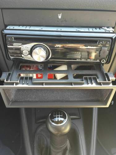

Ich habe kürzlich mein Radio umgebaut, denn dieses war über der Ablage, die war darunter eingebaut. Das Radio ging deshalb nicht richtig rein in den Schacht.
Da die Nasen an der Seite es nicht möglichmachen, dass man das Fach drehen kann, wurde ich beim zusammenbauen stutzig: jetzt ist die kleine Gummimatte im Fach oben, was ja unlogisch ist, soll sie doch das Verrutschen verhindern, wenn man was reinlegt. Die Matte ist mit Nasen befestigt und kann nur so eingelegt werden.
Habe ich ein falsches Ablagefach? Es war beim Kauf des Golfs im Oktober drin...
Gof 4 GTI 1998, 1-DIN Schacht und Radio.
Danke für Tipps!

Dass das Problem des TEs hier offenbar daran liegt, dass sein Ablagefach gar nicht vom Golf IV stammt, nur mal nebenbei.
Ich hatte ihn ja gleich mehrfach und gleich in meinem ersten Beitrag darum gebeten, die Teile-Nr. seines Fachs zu kontrollieren, hat er bis zuletzt nicht gemacht, erst jetzt...

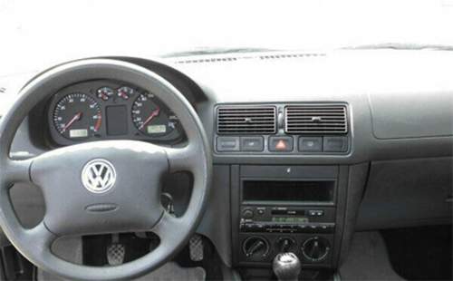

Meine Nachbarn in WOB sind alle Werksangehörige und hatten als erste mir bekannte Leute in D damals einen Golf IV. Kann mich an kein Modell erinnern, dass noch dieses Golf III-Radio hatte, zumal oben eingebaut (blaues Display oder grünes?).
War gleich ein erster Kritikpunkt, nach dem Golf III, der das alles noch oben hatte (Radio, Klimatisierung).
Gab es so tatsächlich in beiden Varianten hier noch ein Bild und ein Video 😁
https://www.youtube.com/watch?v=yNvOejU9Sl0
Der 98er meines Bruders z.B. hatte dieses Radio verbaut wie auf dem Bild.
ps.: Display natürlich blau.
pps.: Hat LWR (ohne gibt es nur ein Symbol rechts vom Dimmerrädchen nicht zwei oben)

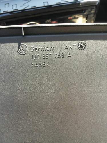

So langsamm beschleicht mich der Eindruck, dass ich vielleicht ein VW Ablagefach habe, aber evtl nicht für den 4er Golf.
Wundern würde mich es nicht, der Vorbesitzer war ein Murkser...
Wieso beschleicht dich so langsam der Eindruck? Wurde doch in mehreren Kommentaren nun schon gesagt nachdem du das Bild gepostet hattest 😉
Zeitgenössische Testberichte der ams des frühen Golf IV bestätigen auch, dass anfangs der Einbauort des Radios oben war, darunter das Ablagefach.
@Cabrioracer-Tr schrieb am 17. April 2015 um 19:35:08 Uhr:
6Q0857919A
Auf S.2 schon erfolgt, tomy! 🙂
http://www.motor-talk.de/.../...cher-ueber-dem-radio-t5274428.html?...
Wobei ich beim Polo auch auf eine andere TN (6Q0857058A) komme.
6Q ist aber eher nicht 1J und die Tatsache, dass das Ding nicht passt, außer verkehrtherum, verweist ja darauf, dass das was nicht stimmt.
Mein partscats-Link auf S.1 verweist für den Golf ja auch auf andere TNr für das Ablagefach.
Polo?? Wie zum Teufel kommt die in meinen Golf und wo ist die Originale?
Sachen gibt es! 😁
Danke für die Aufklärung!

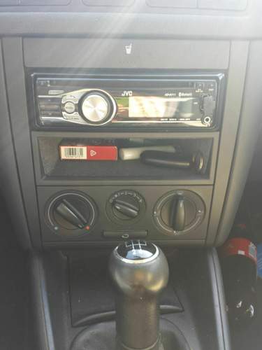

Es kommt etwas spät aber mein alter 97er Golf 4 TDI hat das Ablagefach auch ganz unten..
