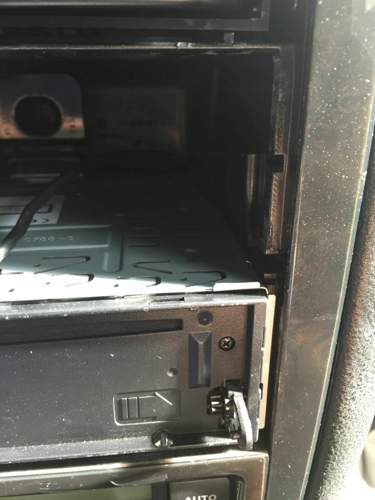

Ich habe kürzlich mein Radio umgebaut, denn dieses war über der Ablage, die war darunter eingebaut. Das Radio ging deshalb nicht richtig rein in den Schacht.
Da die Nasen an der Seite es nicht möglichmachen, dass man das Fach drehen kann, wurde ich beim zusammenbauen stutzig: jetzt ist die kleine Gummimatte im Fach oben, was ja unlogisch ist, soll sie doch das Verrutschen verhindern, wenn man was reinlegt. Die Matte ist mit Nasen befestigt und kann nur so eingelegt werden.
Habe ich ein falsches Ablagefach? Es war beim Kauf des Golfs im Oktober drin...
Gof 4 GTI 1998, 1-DIN Schacht und Radio.
Danke für Tipps!

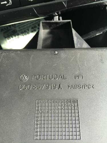

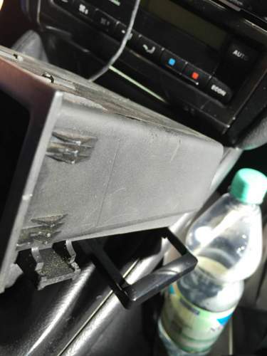

Habe mal drei Bilder gemacht von der Situation in meinem 4er. Zu sehen ist auch die Teilenummer der Ablage. Baue ich die Ablage über dem Radio ein, sitzen diese Führungsnasen unten und der Rutschgummi im Fach oben. Als das Radio darüber war, war die Sache umgekehrt und der Gummi unten.
Ich habe das Radio nur deshalb nach unten umgebaut, weil es nicht ganz reinzuschieben war, als es über der Ablage gesessen hat. Und auf den Google Bilder von den 4er Innenräumen sind die Radios ja auch immer unten. Beim dritten Bild sieht man auch die Führung im Rahmen, wo diese beiden Nasen reinkommen.
Eigenartig auch, dass meine Ablage keine "1J" Nummer hat, wie beim 4er Golf üblich.

Was spuckt denn das VW-System bei meiner Teilenummer raus? Vielleicht ist diese Ablage urprünglich nicht für den 4er Golf, obwohl sie passt(?)
Die Teilenummer hatte ich auf Seite 1 ja bereits verlinkt:
@Taubitz schrieb am 16. April 2015 um 13:20:06 Uhr:
Guck doch einfach mal nach, ob Dein Fach die richtige TeileNr. hat:
Pos. 43
http://www.partscats.info/.../?...
Aber auf mich hört ja keiner! 😁
6Q0
Ist das Polo, Fabia oder Seat? Keine Ahnung.
http://www.ebay.de/.../361209241278
http://autoteile-thielking.de/...gefach-armaturenbrett-6q0857919a.html
