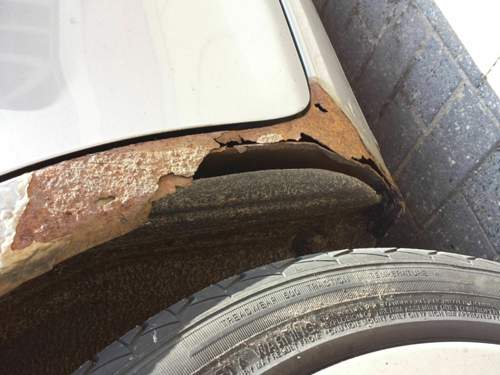

Heute gesehen. Mazda 6 Limo 2.3
Img-20190812-145536
Der bekommt so keinen TÜV mehr
Die Schweller selbst sahen komischerweise noch gut aus..
