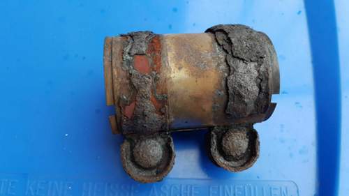

Jedenfalls wurde bei der Dialogannahme (also Fahrzeugbeschauung mit einem Meister) festgestellt, dass eine Schelle an der Abgasanlage die zwei Rohre zusammenhält den Winter wohl nicht mehr erleben wird. Und da die wirklich übel aussah, sich im Grunde nur noch erahnen ließ und bei Berührung immer weiter zerbröselte, hab ich das gleich mitmachen lassen; die 20€ machen den Kohl ja auch nicht mehr fett.

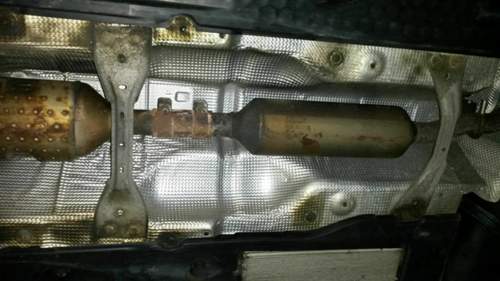

Jedenfalls haben die das gemacht und als ich dann mal drunter geschaut habe, fiel mir ein Gewinde am Unterboden auf (im Bild ganz oben).
Nun weiß ich nicht, ob die Werkstatt da was vergessen hat? Kann mich auch nicht erinnern was da gewesen sein sollte, aber für irgendwas muss das ja da sein..?

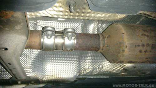

Der 'Rohrverbinder' oder die 'Doppelschellen' sind bei mir auch gerade erst durchgerostet gewesen. Die Reparatur ist sehr einfach...
Bin mir nicht 100% sicher, aber ich meine, an dieser Schraube ist der Hitzeschutz mit einer art Scheibe befestigt...

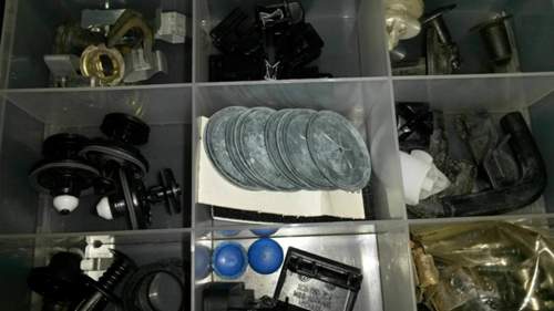

Da fehlt lediglich eine solche Klemmscheibe, die den Hitzeschutz fest oben hält. Die rosten auch ganz gerne mal weg weil die aus ganz dünnem Blech sind.
KLICK
Das ist fast schon Verbrauchsmaterial 🙂
Gehört in jede gut sortierte Werkzeugkiste.
@AOLM schrieb am 18. August 2017 um 21:31:06 Uhr:
Deine sieht fast aus wie meine 😁😁
@AOLM schrieb am 18. Aug. 2017 um 21:31:06 Uhr:
Gut da bin ich schonmal raus 😁 😉
Ich auch 🙂 habe paar Klammmern gebraucht. Hätte ich deine Werkzeugkiste müsste ich nicht 1€ pro Stück bei VW ausgeben 😰

Aber seid ihr euch sicher, dass die Dinger da hingehören?

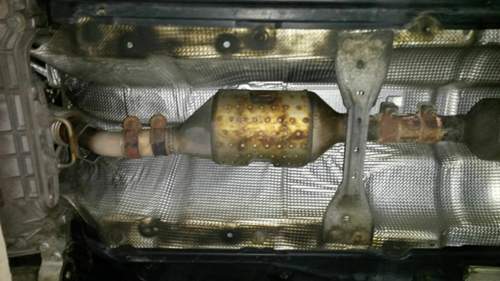

Habe mal auf der anderen Seite geschaut, da ist auch keine; auch kein Anzeichen dass da mal eine war.
So mitm Handy drunter geknipst sehen die Gewinde auch dicker aus als die, die diese Klammern dran haben.
Was ich sehe, vom Motor / DPF kommend: eine Klemme, kurz darauf noch eine Klemme, eine Querstrebe, dieses komische Gewinde, eine Klemme (auf Höhe MSD), noch eine Querstrebe. Das war's dann erstmal mit diesem Blech..
Habe hier zufällig auch die Stelle gefunden: https://youtu.be/9jLW4udeDX8?t=21m35s Der hat da auch keine.
Im Grunde ist da ja auch gleich diese Querstrebe daneben, die das Blech ja eigentlich ausreichen halten sollte.
Du soltest Lotto spielen.
Am ganzen Unterboden sind das die einzigen beiden Stellen ohne der Scheiben drauf und du hast die gefunden 🙂
Wenn du mal deinen Unterboden absuchst, wirst du feststellen, dass dort noch mehr solcher Gewinde sind. Sie sind halt nicht alle belegt mit den Klemmscheiben. Vielleicht gibt es bei unterschiedlichen Modellen unterschiedliche Hitzeschutzbleche und die werden dann an anderen Punkten befestigt. Bei mir sind auch ein paar nicht genutzte.
Ich habe auch ein paar freie Schrauben, ob die je nach Model unterschiedlich belegt sind kann ich leider auch net sagen aber vermute ich, sonst würden sie gar nicht erst produziert werden!
