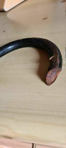

ich bin seit ca. 4 Monaten Besitzer eines Golf 5 (EZ: 03/2007), welchen ich von einem Gebrauchtwagenhändler erworben habe. Beim Kauf hatte er 115.000km und ich bin seit dem Kauf ca. 3.000km gefahren. Heute ist mir aufgefallen, dass sie Fahrwerksfeder vorne links gebrochen ist. Laut dem Kaufvertrag haftet der Händler ein Jahr lang für Sachmängel.
Kann mir jemand sagen, ob ein solcher Schaden unter die Gewährleistung fällt? Oder kann ich mir Mühe und Zeit sparen und den Schaden direkt in einer Werkstatt meiner Wahl beheben lassen?

Bislang hat der Händler in den ersten 6 Monaten die Nachweispflicht, dass der Mangel nicht beim Kauf vorlag. Das wird er kaum können. Dementsprechend dürfte er das beheben müssen.
Nach mehr als 6 Monaten (bei Käufen ab diesem Jahr nicht mehr) müsstest du nachweisen, dass der Mangel bei Kauf bestand. Was du wiederum nicht kannst.
Es ist kein typisches Verschleißteil.
Ohne Unfall sollte es eigentlich nicht brechen.
Ich denke es fällt unter Garantie.
Aber ich bin kein Jurist.

So einfach ist die Sache nicht. Einer Feder sieht man an der Bruchstelle an, wie lange diese schon gebrochen ist. Wenn da kein Rost dran ist, dann sicherlich erst vor kurzem. Zumal ja 3000 km gefahren wurden.

Obwohl, so einen Bruch hätte man beim Kauf oder Probefahrt sehen/merken müssen u.a. am Schiefstand des Vorderwagens

Kommt stark drauf an wie viel da gebrochen ist.
Ganz so simpel ist es nicht. Und auch die Fälle die du verlinkst sind dafür auch kein Beleg. Natürlich kann man darüber streiten was ein altersbedingter Zustand ist.
Natürlich kann sowas jedes Gericht anders bewerten. Das Urteil einer kaputten Zylinderkopfdichtung bei 5,5 Jahren und 70tkm als normalen Verschleiß zu bewerten erscheint dann sehr abenteuerlich. Dann wüsste ich nicht was kein Verschleiß ist, wenn selbst bei 40.000km Zylinderkopfdichtungen ganz normal kaputt gehen.
Und auch hier: Dem Händler steht es frei zu belegen, dass es sich um einen neuen Mangel und insbesondere um Verschleiß handelt. Man kann das natürlich begutachten lassen. Ein simpler Blick und zu sagen der Mangel sei neu reicht da nicht aus.

Wir haben heute morgen mit dem Händler telefoniert. Er fragte zunächst, wann das Kfz zuletzt bei der HU war. Da es zuletzt in 08/2020 bei der HU war, konnte er nicht nachweisen, dass der Schaden beim Kauf noch nicht vorlag.
Daher hat er das Kfz heute morgen abgeholt (trotz 60km Entfernung) und wird es reparieren. Anfang nächster Woche können wir es dann wieder abholen.

Guter Händler,Laut Foto Bruch Nagelneu....
Wie kommst du auf neuen/frischen Bruch.
Ich sehe da keine frische Bruchstelle.
Und dort wo (vermutlich infolge Bruch) die Feder verbogen ist, da ist auch schon Rost in dem Bereich zu sehen in dem der Lack abgesprungen ist.
