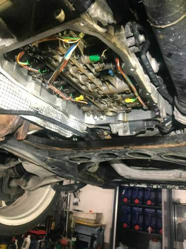

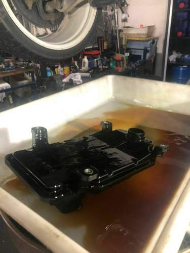

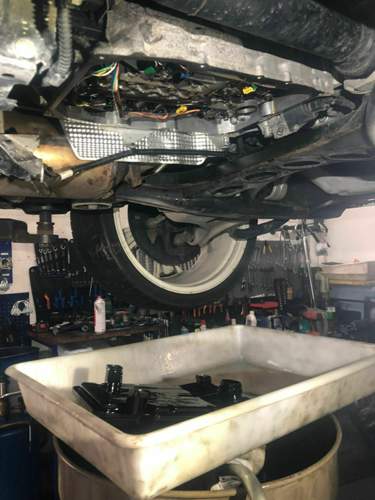

Mit 150K Km hat der Dicke angefangen zu ruckeln beim schalten. Deshalb habe ich ein ATF-Ölwechsel machen lassen. War auch höchste Zeit. Glücklicherweise hat mein neuer Mechaniker des Vertrauens ein neue ATF-Maschiene von Liqui Moly angeschafft. Es wurde auch ein Reiniger verwendet. Ich habe angewiesen nicht an Öl zu sparen. Insgesamt hat er 18l Öl verwendet um ein Perfekte Spülung (letztes Bild) zu erreichen. Der Unterschied beim Schalte ist enorm. Jetzt schaltet der Dicke Butterweich nahtlos durch.
Gleichzeitig wurde auch das Öl der Sperrdifferntale und Verteilergetriebe getauscht. Diese sahen erstaunlicherweise neuwertig (durchsichtig) aus.

Korrekt, so muss es sein! Bei mir waren 22 Liter ATF.
War viel Abrieb an der Magneten? Ich habe bei 80k gespült und da war schon ein Schicht von ca.0,5mm drauf. Und was hat dir der Spaß gekostet? Ich musste 500 hinblättern.
