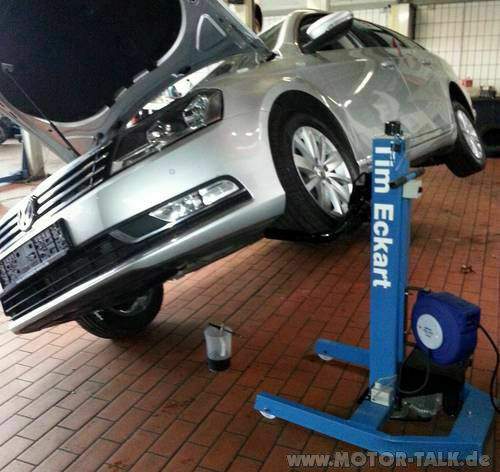

Erst mal was zu Tim Eckart's Reiniger: Früher stand auf der Homepage, dass er den Reiniger für Mercedes-Getriebe (oder war es gar nur für das 722.6) von einer Institution (TÜV ?) auf Beständigkeit hat testen lassen. (Hinweis: Das 722.6 war der erste elektronisch gesteuerter 5-Gang Automat von MB - und das erste Getriebe von MB welches keinen Pflicht-Öl-Wechsel nach 60.000km mehr hatte.)
Ich denke daher, dass es bei Getrieben anderer Hersteller reine Glückssache ist was das Zeug darin macht.
Aus dem was ich sonst darüber gelesen habe und wie es 2011 beim Spülen nach TE des 722.6 meines W163 BJ 2001 gerochen, hat meine ich, es könnte auf Petroleum basieren.

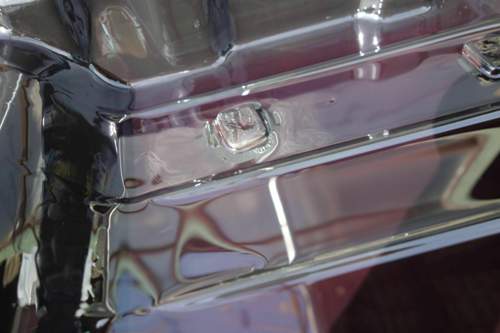

Detailansicht Magnet
Ölwanne nach dem abnehmen
"Blick unters Röckchen" ;-)

Ich habe letzten Freitag bei einer Firma hier in der Gegend nachgefragt was das kosten soll.😕
650-700€ und drei bis vier Stunden auf der Bühne. Das Sieb in der Ölwanne wird gewechselt und solange mit erwärmtem Öl gespült (Tim Eckart Methode) bis nur noch sauberes Öl rauskommt.
Ich bin mir nicht sicher ob ich das machen lasse. Bis 350€ hätte ich mir das 'gegönnt', aber 700€ ist schon eine Hausnummer für etwas von dem ich nicht sicher weiß ob es wirklich die Lebensdauer verlängert. Probleme habe ich nämlich trotz Anhängerbetrieb und bisher 112.000km keine.
