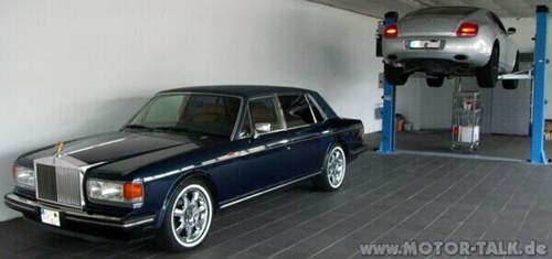

Manchmal darf ich ja als Armer Spüler mit den Autos der schönen und Reichen Millionäre fahren und davon träumen selber mal so ein Auto zu besitzen!!!!
Selbst den McLarren SLR 722 durfte ich fahren, weil sich der Werkstattbesitzer nicht traute!

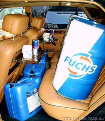

Natürlich wird in meinem Alten Spülmobil auch das ATF-Öl mit Stil transportiert!

Blender,das Fass iss ja leer 😁😁😁😁😁😁😁
Stimmt. Da ist normalerweise ein Sitzkissen oben. So sah ich nach 19 Std Spülen aus und brauchte eine kleine Pause bevor es weiterging!
