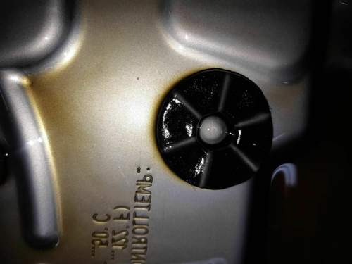

Nachdem ich mich unter anderem hier habe überzeugen lassen, dass es sich lohnt, auch Getriebe die noch keine Auffälligkeiten haben, zb alle 90-100 tkm zu spülen, habe ich mir ebenso hier einen kleinen Betrieb empfehlen lassen (Danke nochmal Keksemann) und gestern mein Phaeton zu ihm gebracht.
Nochmal, BJ 2013, EZ 2014, 116 tkm, GP3 mit 6 Gangautomatik und 3.0 TDI
Er hat sich sehr gewundert und war neugierig, dass ich zwar noch innerhalb Frankens, aber dennoch einer Stunde zu ihm hin gefahren bin und wollte gerne wissen, wer ihn denn empfohlen hat.
Ich wusste auswendig auch nur "keksemann" und habe mir das verkniffen, habe nur gesagt, jemand, der hier auch sein Phaeton hat spülen lassen, werden bestimmt nicht so viele sein. 🙂 Er war nicht sicher.

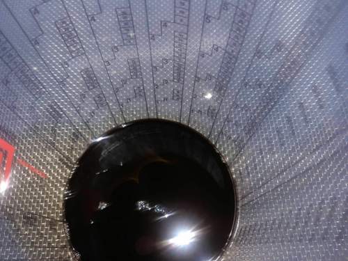

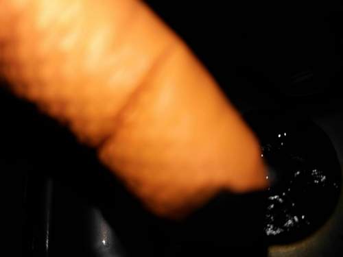

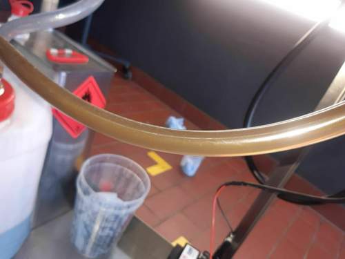

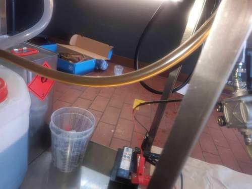

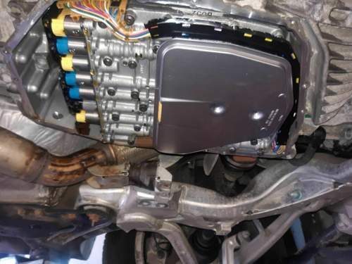

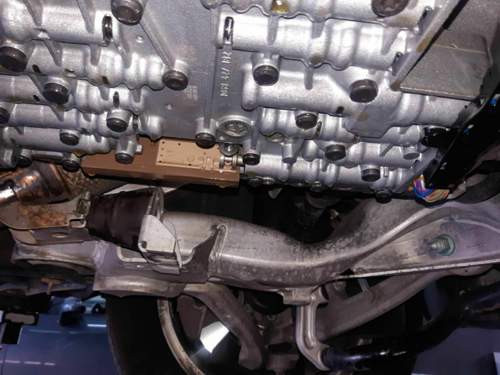

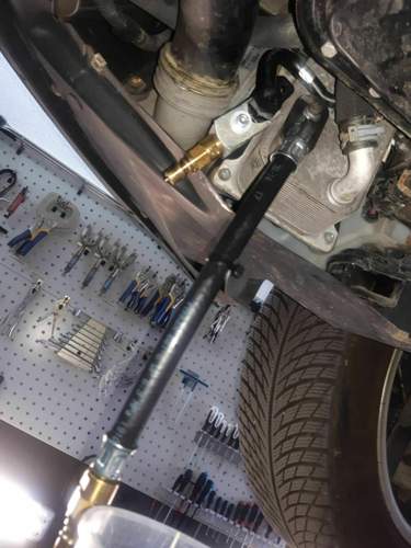

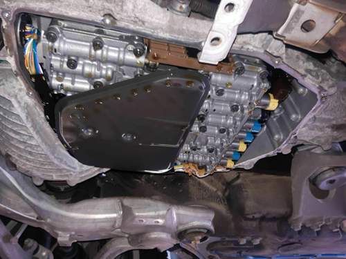

Heute kamen ein paar Bilder von der Arbeit über WhatsApp und ein Telefonat mit der Frage, ob er noch etwas mehr Öl verbrauchen darf. Er sagte, die Mechatronik müsste dafür aber nicht unbedingt entfernt werden und die Dichtungen daran seien noch gut und dicht und sollten auch bis zur nächsten 100 tkm Getriebespülung halten, sofern das Auto das tut.
Er hat mir folgende Fotos geschickt.
Ich komm mir als totaler Leie und Kfz idiot, der erst mit 30 Jahren stutzig Führerschein gemacht hat, immer ganz naiv und wehrlos vor.
Mann und Betrieb machen aber bislang einen guten Eindruck. Nur der rostigen ez 2008er Smart in minimal-ausstattung als Ersatzwagen ist ein bisschen lustig 😁 Ich bin noch nie sowas kleines und einfaches gefahren, bin dazu 194 cm lang und etwa 100 Liter groß. Aber ich war eigentlich schon neugierig mal sowas zu fahren. Werde dem dicken dann wieder umsomehr schätzen.
Er sagt, das habe sich auf jeden Fall gelohnt, wie das aussieht. Sonst habe er Rostlöser gebraucht um ein Alu Teil aufzumachen. Ich dachte eigentlich, der rostet noch nirgends.
Was sagt ihr zu dem Kommentar über Dichtungen?

Zu einer vernünftigen Spülung gehört auch die Revision des Schieberkastens/der Mechatronik.
Ich verstehe nicht, warum sich die Werkstatt diese Arbeit sparen möchte.
Die Frage, ob noch etwas mehr Öl verbraucht werden dürfe, verstehe ich ebenfalls nicht.
Zusammengefasst: Was machen die da eigentlich? 😕

Warum er die Verschleißteile nicht gleich rausgehauen hat, musst ihn fragen. Ich hab bei meinem damals gleich das HA Diff Öl mit wechseln lassen, wenn er schon mal oben ist.
Es klang so als wollte er nicht um mehr Geld bitten weil er mehr Öl brauchen wird und meinte daher das mit der Mechatronik sei noch nicht notwendig. Ich wusste gar nicht was das ist und habe es erst mal angenommen.
Wie viel Liter braucht er denn zusätzlich? In der Summe ist das Pinatz.
Wie Udo schon sagte: was macht der eigentlich? Natürlich gehört die Revision des Schieberkastens dazu samt Wechsel des Ölsiebes/Dichtung usw. Der Mehraufwand sind vielleicht gerade mal 60,-€. Aber ich vermute, da hats so ein schönes Spülgerät, das alles automatisch macht (so sehen jedenfalls die Adapter aus). Wenn er ein solches hat braucht er auch 4-6L mehr als die Füllung, um alles raus zu drücken. So oder so: Du wirst bestimmt einen Unterschied merken und wieder auf Wolke 7 schweben danach. Übrigens - es sind von Dir wie von mir um die 500Km zu der Werkstatt, die alles richtig macht. Seit ich das erste mal dort war, ist mir die Region - nicht nur wegen der „Tief im Westen“-Typen - sondern auch touristisch sehr ans Herz gewachsen. 2x sicherer Kurzurlaub im Jahr, der jedesmal wieder "neuschön" ist. Grüße!
