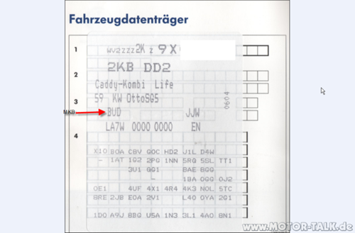

Hallo Christian
Was für einen GKB (Getriebekennbuchstaben) hast du?
Viktor
Wüßte ich auch gerne*g* Ich hab irgendwo gelesen, dass das irgendwo am Getriebeölstutzen stehen soll, kann das jemand bestätigen? Ich konnte weder den Stutzen, noch eine Kennzeichnung finden. Oder hilft mir das Serviceheft weiter?
Den GKB findest du im Umschlag des Serviceplans/Serviceheft.
Der GKB steht recht vom MKB (Motorkennbuchstabe)
In meinen Anhang z. B. JJW
Viktor
Fahrzeugdatentraeger-mkb
Wahrscheinlich ein GQR oder JCS, auf jeden Fall ein 0A4-Getriebe. Diese Getriebe haben übrigens das weiter oben erwähnte Doppellager nicht!
