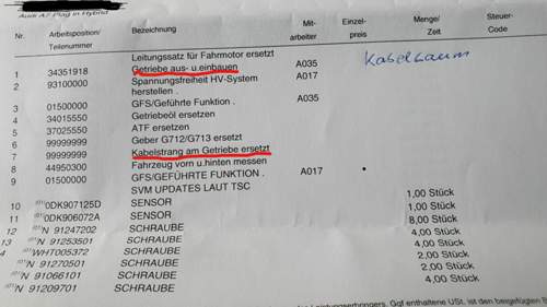

Kurzes Update: Der Fehlerspeicher wurde ausgelesen und hinterlegt war wohl ein Fehler, dass die Kommunikation zweier Steuergeräte (ein Getriebe-Stg und ein Motor-Stg) einmalig fehlgeschlagen war.
War jetzt mit dem Wagen im Urlaub (2k km) und die Meldung kam bisher nicht wieder.
gleiche Serienfehler wie beschrieben.
14 tägiger Aufenthalt bei Audi mit immerhin 1750 km Laufleistung.
Audi ist dieses Problem bekannt. Für die Reparatur wurde ein neuer Kabelbaum benötigt und gewechselt. Offensichtlich so toll verbaut, dass sogar das Getriebe ausgebaut werden musste.

Nur aus Interesse... Wenn das bei Audi bekannt ist, warum bekommt Kunde A einen neuen Stellmotor und später auch Firmware verpasst und Kunde B einen neuen Kabelbaum? Ist das Problem bekannt, die Lösung aber nicht und testet bei jedem Kunden was Anderes, um zu sehen, bei wem das Problem danach weg ist?

gerade abgeholt.
untengenannte Kopie der erbrachten Rep.- Leistung
schauen wir mal wie lange es hält.

@mtberlin schrieb am 26. August 2021 um 10:49:54 Uhr:
gerade abgeholt.
Vielen Dank!
Dann drücke ich Dir (bzw. uns allen) mal die Daumen, dass das der Fehler war...
