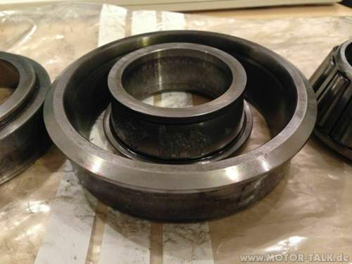

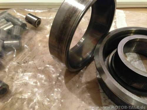

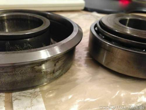

Ich habe ihn wieder !!!
Insgesamt hat der Wagen 2 1/2 Wochen bei der KFZ-Werkstatt gestanden.
Das Getriebe lässt sich wieder sehr gut schalten und macht auch keine Geräusche mehr. Selbst das schwergängige Schalten an kalten Morgenden gehört anscheinend der Vergangenheit an.
Dazu wurde ein Motorölwechsel, Zahnriemenwechsel incl. WaPu, ein Ausrücklager, ein Geber-oder Nehmerzylinder an der Kupplung getauscht und ein Bremsflüssigkeitswechsel gemacht.
Die eigentliche Getriebereparatur wurde leider etwas teurer, da ein Teil (ich meine eine Schaltklaue) für gut 300€ erneuert werden musste.
Insgesamt musste ich somit 2200€ bezahlen.
Anbei ein paar Bilder von verschlissenen Alt-Teilen des Getriebes.
