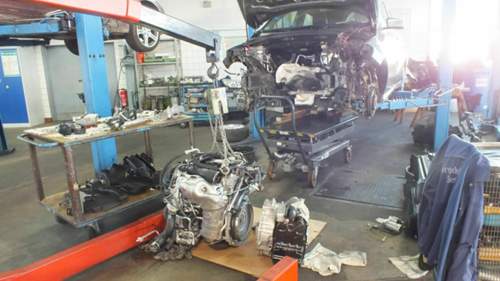

Themenstarteram 20. Mai 2016 um 14:26
Achtung Schockbilder!
So, nun ist es geschafft! Die MB-Werkstatt hat in der vergangenen Woche das Getriebe erneuert. Der Meister hatte mir zugesagt, ein paar Bilder zu schießen. Als ich die Bilder sah, bekam ich einen Schock:
So (siehe Bilder) sieht ein W246, 1 Jahr alt, aus , bei dem das Getriebe erneuert wird.
Die Arbeiten sind erledigt; jetzt hat meine Prüfphase begonnen.
Noch eine Anmerkung:
Ich stelle mir die Frage, ob einem Kunden ( Neufahrzeug, ein Jahr alt) so einen Eingriff zugemutet werden kann.
Es ist nichts mehr so original wie es einmal war...
Gute Fahrt, Euer Schalupi

Entschuldige bitte, aber Du hast keine Jungfrau gekauft und wir leben im 21. Jahrhundert.
Es mag sein, dass Du es so siehst, dass dein heilix Bleche befleckt ist, aber das ist weder durch Rechtssprechung noch den Garantiebedingungen gedeckt. Du hast Anspruch auf Beseitigung von Mängeln. Das hat die Werkstatt getan.
Solange nicht mehr fundamentales versagt, würde ich es abhaken.

die Fa. Lueg wird ja nicht das erste Mal ein Getriebe bei einem MFA-Fahrzeug ausgebaut haben. Also keine Bange.
Gruß Dirk
Moin, also meiner läuft wieder ohne Beanstandung. Und äußerlich haben sie auch alles "heile" gelassen. Past schon. :D
