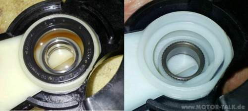

Hallo Zusammen,
ich habe eine Frage zu den Möglichkeiten einer Getriebereparatur (JYN). Mein A8 (4.2TDI MJ2007) hat jetzt über 240tkm drauf und jede Woche kommen 500-1 000 km dazu. Habe bei ca. 160tkm auch schon einen Getriebeölwechsel bei ZF machen lassen. Damals war es ein reiner Wechsel ohne Umölung. Ich bin damals davon ausgegangen, dass keiner der Vorbesitzer einen Ölwechsel hat durchführen lassen. Also war es Zeit! Hatte mein Problem (werde ich unten genauer beschreiben) ausführlich mit Hr. Jäger besprochen und er meinte „so wie sie (ich) das beschreiben, ist eine Umölung nicht nötig“. Eine Verbesserung des Problems durch den reinen Wechsel habe ich damals nicht feststellen können. Der Fehler tritt auch nur sehr selten auf.
Zum Fehler: Wenn ich morgens den A8 starte und mit sehr sehr wenig Gas losfahre ruckelt es manchmal leicht. Dieser Fehler ist auch in den FAQs beschrieben: „Ruckeln beim sanften Beschleunigen“ (Bei mir nur anfahren). So bald ich 100m gefahren bin, ist dieser Fehler nicht mehr reproduzierbar. Außerdem tritt er nur bei den aktuellen Temperaturen morgens auf (ca. 15-20°C). Im Winter eigentlich nie, wobei ich es mir auch einmal eingebildet habe. Nachdem ich im Kalten los gefahren bin ca. nach 500m an der Ampel stand und dann losgefahren bin. Vielleicht hängt es mit einer bestimmten Viskosität/Temperatur zusammen.
Hätte ich fast vergessen. Manchmal bilde ich mir ein, dass beim Ausrollen nach langen Autobahnfahrten das Getriebe auch leicht ruckt.
(Fehlerspeicher von Motor und Getriebe sind leer)
Umölung vs. Reparatur: Grundsätzlich denke ich mir, ich möchte lieber die Ursache beheben als die Symptome zu bekämpfen. Ich meine, das Getriebe hatte bei Auslieferung keine Probleme und ein Ölwechsel hat keine Verbesserung gebracht. Also ist nicht das Öl, sondern mechanisch in dem Getriebe etwas verschlissen. Eine Umölung würde sicherlich was bringen, aber eben nur an den Symptomen. Mit höheren Drücken im Getriebe fahren ist letztlich, wie mit mehr Gas anzufahren und fertig ist die Problembehebung. Das gefällt mir aber nicht!
Was zusätzlich für eine Reparatur spricht ist, dass ich Öl des Vorderachsdifferenzials verliere (s. Bild 1). Der Verlust ist minimal, aber muss irgendwann vielleicht auch gemacht werden und lässt sich ohne Ausbau nicht reparieren (laut Hr. Jäger auch nicht unüblich der Fehler).

Bild 1 - Ölverlust

Reparieren werde ich erstmal nichts wenn mein Auto alle 2 Monate einmal sehr leicht und kurz ruckelt mach ich mir da jetzt auch keinen Kopf. ich wollte noch sagen die Adaptionswerte aller Kupplungen und Bremsen auch noch voll im Soll sind!
Wegen der leichten Ölundichtigkeit habe ich mich mal informiert, das Öl des vorderen Diffs kann ich selber nachfüllen falls ich mal Sorge bekomme, dass zu weniger drin sein sollte.
