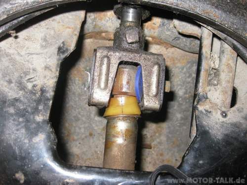

Manchmal springt der 4. Gang raus und den 2. muß ich beim Runterschalten manchmal suchen,woran kann das liegen ?
23 Antworten
Einstellung des Schalthebel prüfen !
Und auch die Schaltstangenkupplung unter der Rückbank prüfen.
Wie es geht wurde schon mal genau erklärt im Forum.

Vorderes Getriebegummilager weichgeklopft oder der Schalthebel ist falsch eingestellt.

Hallo und guten Abend,
beim wechseln der Schaltstangenbuchse ist ganz wichtig, dass der Federring eingesetzt wird, sonst ist das Problem gleich wieder da. Wichtig ist auch, dass der Federring mit der offenen Seite zum Beifahrersitz zeigt. Warum auch immer, aber es funktioniert bei mir seit ca. 30.000 km.
Also hat das Rep.-Handbuch recht. Ansonsten muß die Schaltstangen-kupplung spielfrei sitzen. Hier habe ich eine mit Urethanlagern eingebaut.

hallo juergen,sie haben die etwas kostspielige variante gewaehlt.
sie haben,so scheint es mir auch als einziger das prob.erkannt.
das,was da vor ihrem beitrag noch zu lesen ist,ist entweder schlichtweg dumm oder einfach unzulaenglich.
es ist in 99,999999999999999 % der faelle die schaltstangenverbindung
im tunnel unter der kleinen abdeckung (unter dem ruecksitz) gut sichtbar und zugaenglich.
man klemmt ganz einfach eine klammer von der kipphebelwelle (so man eine hat) und klemmt diese links oder rechts der kupplung auf die
quer liegende sehr kurze welle(bolzen) direkt neben das nach vorne
fuehrende schaltgestaenge welches von der genannten kurzen welle
auch quer gehalten wird und ruhe ist.

das besagte spiel,das auch das "rappeln zur folge hat,entsteht durch das unzulaessige haeufige und ueber laengere zeit auflegen der hand auf dem schaltknueppel.im schlimmsten fall koennen sogar die schaltgabeln schaden nehmen.

ich habe im forum http://www.1600i.de/1600i.html eine variante der loesung gefunden,
die sehr praktikabel scheint.statt der feder wurden hier gummischeiben verwendet.der autor meldet das problem als behoben.
bild im anhang.mfg von sack
