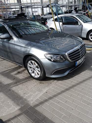

Kann ich nur zustimmen. Hatte dieses Jahr bei Mercedes eine Getriebeölspülung machen lassen. E220 d, Bj. 2019, 52.000 km. Da ich das Fahrzeug lange fahren möchte wurde dies als Vorbeugung gemacht. Getriebe hatte vorher unauffällig geschaltet nach keine Unterschiede.
Waschtag
